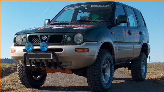

Weiß jemand ob es für den Terrano II Bj. 97 einen Bodylift Kit gibt?
Ein Trailmaster Fahrwerk habe ich schon unter dem Auto, würde aber mit der Karosserie gerne noch höher hinaus!

nicht mehr so hoch, da meine Freundin langsam Probleme beim einsteigen bekommt. Erst das Fahrwerk und jetzt neue Felgen und große MT, so langsam braucht sie eine Trittstufe.
Ich dachte so an 20 oder 30 mm Bodylift Kit.

Einen Body-Lift kann man auch selber bauen ( Schrauben einfach auf Maß bei Würth bestellen ),das ist billiger und wird über Einzelabnahme in die Papiere eingetragen .Ein richtiges Gutachten ist sehr selten dabei .

Hab nen Maverick. Ist ja quasi das gleiche. Habe jmanden der mir die Blöcke aus Hochfestem alu dreht. meint ihr 80mm geht ohne viel zusatzarbeit oder doch schon eher übertrieben? Schrauben nehm ich einfach 80mm länger als serie?!... Hätte dann erstmal 80mm mehr der optik wegen und wenn dann das geld passt noch nen anständiges fahrwerk ;)

bei 80mm würde ich schon mit diversen Problemchen rechnen...
Gerade die Bremsleitungen, Kabel vom Motorraum in den Innenraum und die Lenksäule müssten wohl angepasst werden.
Ich hab mal gehört dass ca. 50mm das Maximum ohne großen Aufwand sein sollen.

Hm - BL macht doch eigentlich nur Sinn wenn man noch größere Reifen drauf machen will. Ansonsten würde ich mir die Arbeit sparen Grins

Da hast du vollkommen Recht, das macht nur Sinn für den Einsatz anderer Reifen!

ich habe das Trailmaster 80/50 mm eingebaut und fahre 31er Reifen ohne Probleme. Bei 33er Reifen muss ich
vordere Stoßstange etwas bearbeitet werden.
