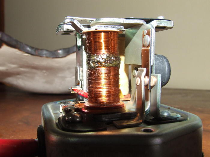

Sieht im Inneren so aus:
(War der alte, defekte...)
Saludos desde Tenerife,
Michael
