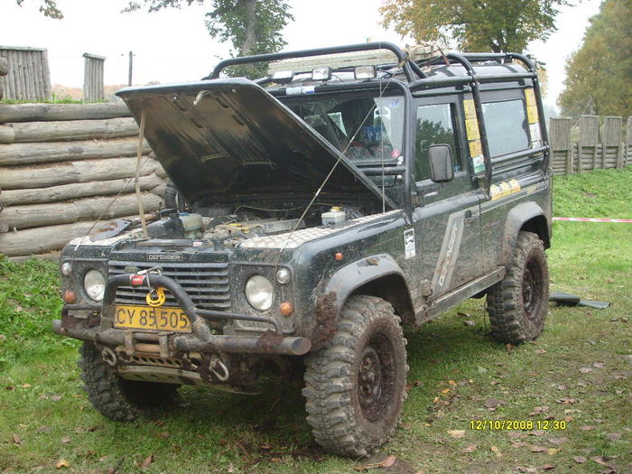

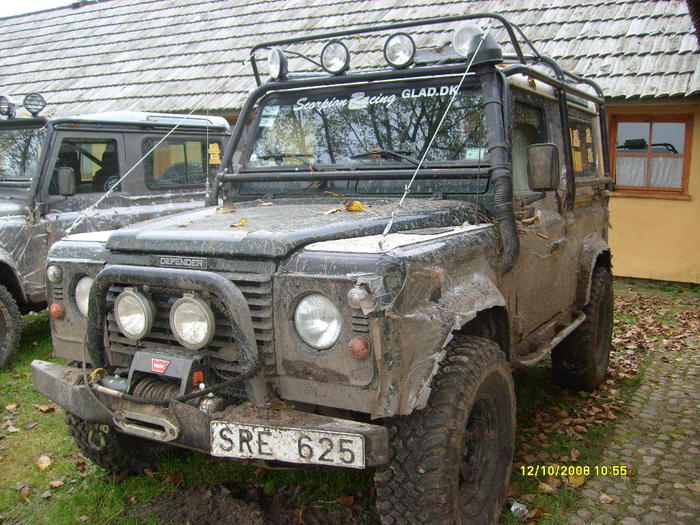

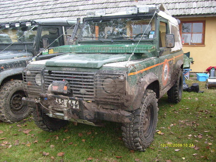

Hier mal paar Bilder von der Pom
Ich hab keine Drahtseile mehr dran. Ich hab einfache 6mm Plastikseile genommen und mit nem einfachen kleinen Spanngurt bring ich die Dinger auf Spannung.
Wiegt fast nix, lässt sich in paar Sekunden montieren und hält.
Liebe Grüße Robert
