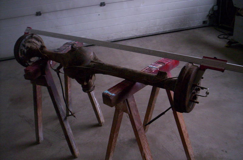

Hi,
Die Hinterachse von einem Samurai hab ich mal gemessen, hat 1329mm:
Die Vorderachse dürfte sich nicht viel davon in der Briet unterscheiden - das Diff ist, wie du siehst, nach rechts versetzt.
Gibt es fast nur mit Blattfedern, Schraubenfedersamurais gabs nur in Österreich.
Die Achsen vom Jimny haben wohl auch in etwa die gleiche Breite, aber Schraubenfedern.
