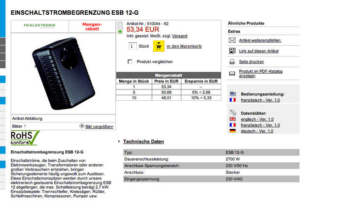

Bringt in diesem Fall ein Einschaltstrombegrenzer was, die sind ja laut Beschreibung für Elektrogrossgeräte gedacht, bei deren Einschalten die Sicherung rausfliegt, was aber bei uns nicht passiert.
Sowas hier von Conrad z.B. :

Funktioniert einwandfrei, praktiziere ich mit meinem Dyson Staubsauger der beim einschalten die 2 Maroden Sicherungen unserer Wohnung ansonsten rausfluppen lässt...
Wenn jedoch noch ein anderer größerer Verbraucher mit dran hängt ist es russisch Roulette.
Holger

Ich benutze so einen ESB für meine großen Werkzeugmaschinen.
Klappt einwandfrei!
