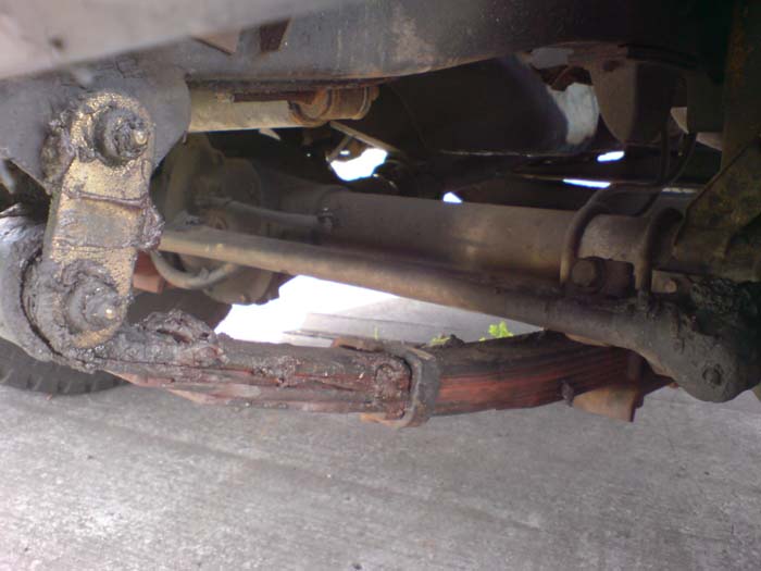

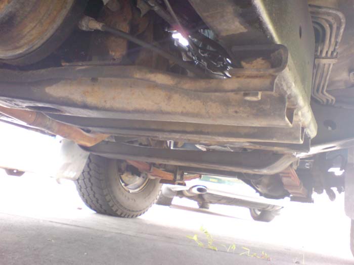

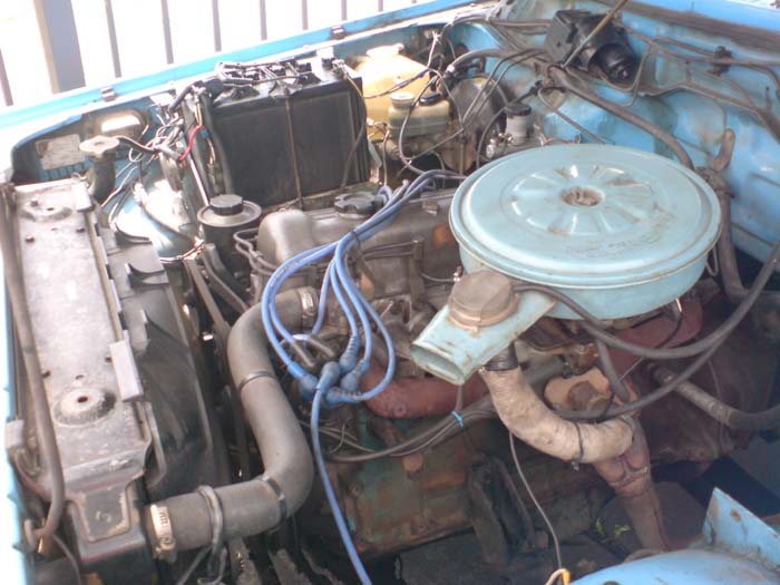

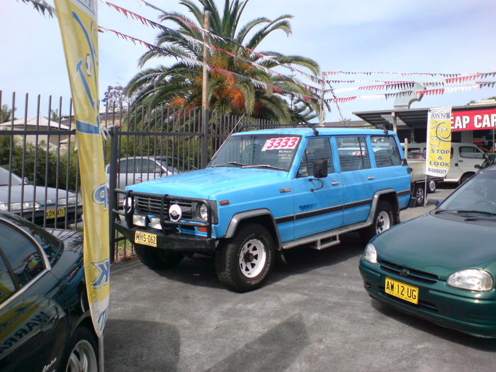

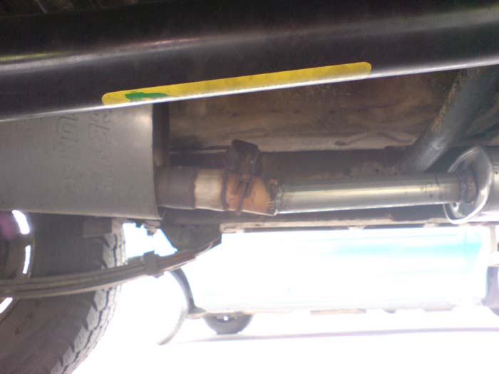

War heut beim Autohändler und hab mir das Auto mal zeigen lassen. Allerdings muß ich gestehn, daß ich mich da nicht so gut auskenne. Hab Euch deshalb mal paar Fotos angehängt.
Die große Frage ist, ob ich es mit dem Auto ohne Liegenzubleiben durch's Outback schaffe. Hab zwar jetzt vier Monate Zeit, das gefahrlos hier in der Nähe von Sydney zu testen, aber trotzdem hätt ich lieber ein Auto, das ich ohne zusätzliche Werkstattaufenthalte fahren kann.
Das Auto an sich ist Baujahr '83 und hat ca. 430.000km auf dem Buckel.
Viele Grüße aus Australien
Matthias

BeitragVerfasst am: 26.10.2008 11:36:45    Titel:
Ein Benziner mit 430.000 km - Oh da hätte ich doch einige Bedenken. Klar kann der noch mal so lange leben, aber die Laufleistung ist schon fett. Dies aber nur als erster Gedanke zu den Bildern. Ansonsten sieht man recht wenig. Außer dass ein zweiter Endtopf nachgerüstet wurde (mist lustiger Adaptierung). Rahmen schaut auf den Bildern gut aus - Aber ist auch nicht viel zu erkennen.

BeitragVerfasst am: 26.10.2008 18:14:32    Titel:
Die Benziner halten das schon aus. Es gibt welche mit über 600.000km.
Interessant wären Bilder vom hinteren Rahmen, da sitzt das Hauptproblem: Rostlöcher.
@hias12: sieh dir den Rahmen und den Motor gut an. Wenn der o.k. ist und der Preis in Ordnung, kannst du den Patrol ruhigen Gewissens kaufen.
