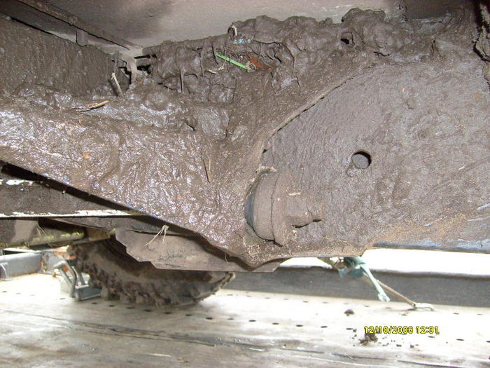

was kann ich tun? Bild ist leider recht schlecht. Bessere Bilder kommen in ein paar Tagen.

BeitragVerfasst am: 31.10.2008 21:24:27    Titel:
Ich seh außer Dreck nix!

BeitragVerfasst am: 31.10.2008 21:25:38    Titel:
desertrover hat folgendes geschrieben:
schau mal unten, genau unter dem "sauberen" Gummi.

BeitragVerfasst am: 31.10.2008 21:55:06    Titel:
Tauschen? Zurückbiegen macht es nicht stabiler...

BeitragVerfasst am: 31.10.2008 21:58:43    Titel:
gibts die einzeln? Rahmen tauschen ist ja bissl arg...

BeitragVerfasst am: 31.10.2008 22:02:39    Titel:
Wenn ich sehe was Du meinst------- lassen!! Meine sind auch verbogen, seit Jahren.

BeitragVerfasst am: 31.10.2008 22:03:28    Titel:
mein Vorderrad ist aber bissl weit hinten... Grins

BeitragVerfasst am: 31.10.2008 22:07:09    Titel:
Dann ahtte ich ne opt.Täuschung.

BeitragVerfasst am: 01.11.2008 07:31:55    Titel:
Demontieren des LL, leicht wärmen und richten. Wenn möglich hydraulisch/ mechanisch oder so (Presse, Wagenheber, Kettenzug=nach hinten ziehen) nicht mit grossem Hammer. Sollte alles fehlschlagen neues Teil bei LR oder Richards Chassis UK bestellen und anschweissen. Richten sollte jedoch klappen....Gruss m

BeitragVerfasst am: 01.11.2008 08:40:40    Titel:
Hallo
Es gibt so zwischenstücke die zwischen die vordere und hintere LL aufnahme gechraubt werden , damit sollte das Problem in Zukunft nicht mehr auftreten

BeitragVerfasst am: 01.11.2008 09:45:05    Titel:
Na toll, dann verbiegen beide LL

BeitragVerfasst am: 01.11.2008 12:21:11    Titel:
Ist der LL oder die Aufnahme verbogen???
Falls die Aufnahme verbogen sein sollte, dann lieber mal den Rahmen komplett vermessen lassen.

BeitragVerfasst am: 01.11.2008 13:06:44    Titel:
Johannes hat folgendes geschrieben:
Gaube der hat noch etwas mehr.

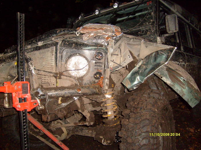

die Aufnahme ist krumm. Ich werde das dann schon auch noch vermessen, glaube aber nicht, dass da mehr ist. Es hat so viel nachgegeben und so wirklich schnell waren wir eigentlich nicht.

(was habt Ihr denn eigentlich angestellt ??)
ganz schlecht eingeparkt Hau mich, ich bin der Frühling
