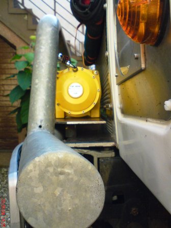

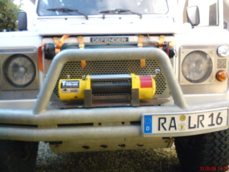

Ich bräuchte mal ein paar Anregungen zur Windenmontage bei meiner Eigenbaustossstange da ich auf diesem Gebiet quasi ein Newbie bin und Denkfehler im Vorfeld vermeiden möchte.
Die Winde sitzt auf der Stange, in den Innenraum passt sie nicht. Das war aber auch nicht beabsichtigt. Auf dem ersten Bild seht ihr die Halteplatte mit Halterung für das Rollenseilfenster. Diese Halteplatte wird mit 4? Schrauben auf der unteren Platte verschraubt mit 4 cm Distanzhülsen da ein Luftraum zwischen oberer und unterer Platte zu überbrücken ist (siehe Bild 2). Damit nicht der ganze Zug auf die Distanzhülsen geht habe ich 4 cm Verstärkungen an die obere Platte unten angeschweisst (nicht sichtbar). Die untere Platte wird an der Stossstange befestigt wo früher das Zugmaul war (siehe zwei Löcher unter der Winde auf Bild 1). D.h. unten ist die Platte als Winkelstück ausgeführt (6 mm Stahl) und stützt sich somit gegen die Stossstange ab im Längenbereich der Winde. Weiter schweisse ich zwei seitliche Streben an die Platte seitlich die an den Punkten wo die Original LR Schäkelchen am Rahmen befestigt sind. Ursprünglich wollt ich noch Löcher durch die Platte an der Stossstangenaufnahme bohren und die untere Platte auch noch dort verschrauben, doch ich denke das schenke ich mir. Ich denke die Zugkräfte gehen auf die Stange und den Rahmen, das müsste für meine Zwecke reichen?
Ist der Sitz der Winde zu hoch? Angestebt ist die Winde als reine Bergewinde oder um mal einen dickeren Stamm aus der Pampa zu ziehen, keine Trophy, keine Rallye, sieht man ja an der Winde.

Die Höhe der Wind ist sehr gut gewählt , die Befestigung sehe ich grenzwertig , da es eine Hebelwirkung auf die Schrauben geben wird.
am besten du schweißt u oder kleine doppel T räger dazwischen.
bei der Tubular HD ist die Windenfenster Befestigungspallte mit der Stoßstange verschweißt.
bedenke das du sehr grosse Kräfte auch mal seitlich ziehst ( Ein baum steht selten da wo man ihn braucht)
Gruss Marcel

Nochmal eine Kopie der e-mail:
Zu deiner Halterung:
Du bist viel viel zu hoch.
Wenn du mit der Winde anziehen solltest, dann hast du nicht nur eine wahnsinnig große Schwerwirkung auf die Bolzen der Halterung, sondern gleichzeitig auch eine sehr große Hebelwirkung auf den Rahmen und die Enden.
Wäre mir zu gefährlich, da es dir hier im Schlimmsten Fall den Rahmen abknicken kann.
Bsp. 4300 KG Zugkraft, mit Umlenkrolle 8600 = 86.000 Nm, x die Hebel von 20cm = 17,200 Nm = 1,72 Tonnen Hebel auf dem vorderen Ende des Rahmens.
Wenn du die Winde direkt auf den Rahmen setzen würdest hättest du folgendes Hebelmoment:
86.000 Nm x 0,05 m (zur Rahmenmitte) = 4300 Mn = 430 Kg, was schon grenzwertig in meinen Augen ist.
Original sitzt die Winde direkt zwischen den Rahmenträgern, als Hebel = 0, nur Zug.
Bitte beachte das bei deiner Konstruktion.
Ich empfehle dir folgendes:
Winde direkt hinter die Stoßstange, diese mit den Halterungen abändern und dann bei Bedarf vorne noch am Kühlergrill ausschneiden.
2. Variante wäre eine komplett neue Konstruktion der Windenstoßstange oder kauf einer passenden, was dir wahrscheinlich missfallen würde.
VlG Johannes

muss ich johannes recht geben - passt die Winde nicht tiefer, oder was ist der grund für die hohe montage?

Ne passt nicht tiefer oder halt nur wieder mit viel Aufwand. Was mich verwirrt, in der Jeepfraktion hab ich schon sehr oft so hoch gesetzte Winden gesehen, in der Landyfraktion auch schon.
Hoichesetzt auf Oberkante Rahmen, aber nicht noch höher.

wenn du dir ein fenster in den kühlergrill machst, passt die Winde doch locker auf den unteren teil der stossstange, oder täuscht das?

Schon richtig, dann muss ich aber auch einen Ausschnitt in die Stossstange machen für das Seil. Dann brutzle ich lieber ne neue Stossstange zusammen mit ner integrierten Windenaufnahme.
Können wir ja gerne mal bei Stephan machen.
