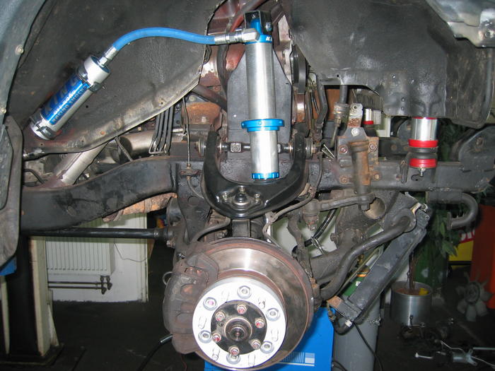

Klingt gut und sieht gut aus. Weiter so. Die Dämpfer sind auf jeden Fall erste Sahne. Seh ich da den Coilover-Ring noch - Kommt ne Feder extra drüber oder bleibts bei den Drehstäblern?

BeitragVerfasst am: 05.11.2008 11:40:59    Titel:
Ja du wir wollte erst mit Feder verbauen.. aber die ist leider zu breit für den oberen Querlenker.
Haben jetzt speziel Drehstäbe von TJM aus Austrailien verbaut ... die Dinger sind echt der Hammer.. ist wie als wenn du härtere Federn verbaust ... also kein durschlagen der Vorderachs mehr

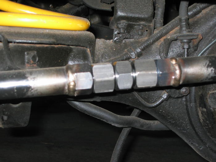

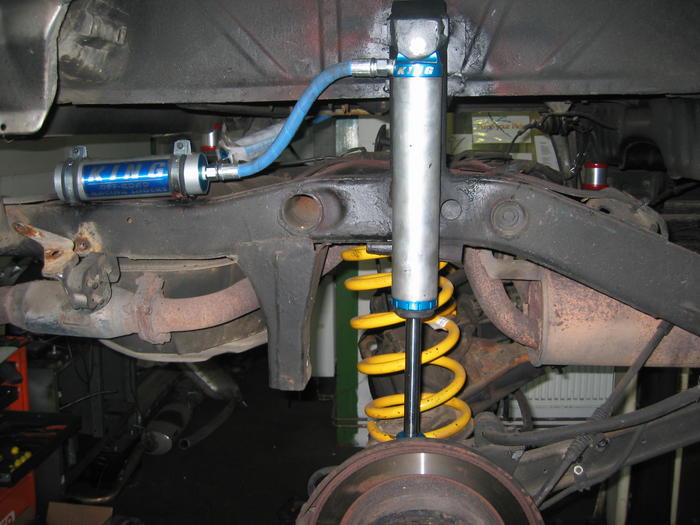

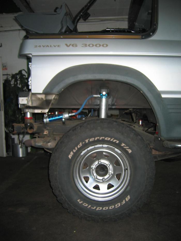

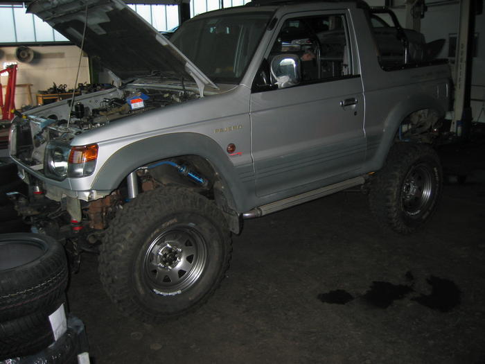

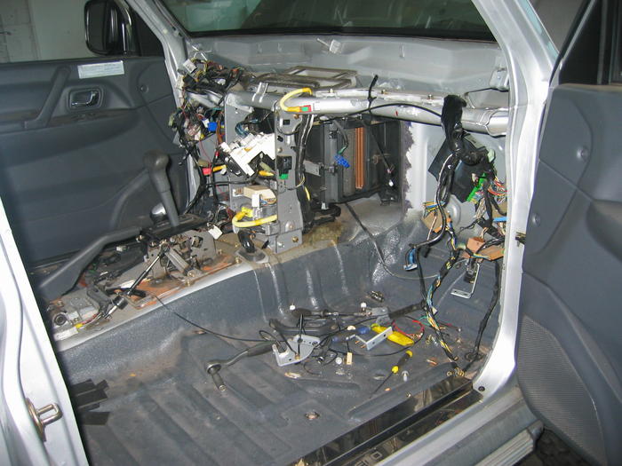

Habe die Karre heute mal auf die Räder gestellt und Fotos gemacht
Gruß Olaf
IMG]http://up.picr.de/1478206.jpg[/IMG]
