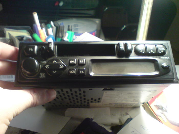

moin moin
Ein bekannter hat sich vor ein ca 2 Jahren einen Patrol aus England gekauft, inkl Original Radio und Wechsler.
Das Radio Zeigte immer nur die 4 Doppelpunkte an zur Code Eingabe.
Nun hat er sich den Code besorgt und hat nun festgestellt, das er nichts eingeben kann.
Laut Anleitung soll man es über die Stations tasten machen.
Gibt es evtl noch eine andere tasten Kombination, die vorher gedrückt werden muß???
Es handelt sich um ein Clarion Autoradio mit Folgender Nissan bezeichnung: PP-9940H
Evtl kann ja jemand helfen??
cu Bobycarfahrer
BeitragVerfasst am: 07.11.2008 19:28:36    Titel:
"After switching on the set will display 'CODE IN'. Press preset 1 and '0000' will display. Enter the code via station preset keys 1 - 4 and press ^ to accept." Obs dann geht ?

Leider nein, Clarion selbst kontaktieren, ggf. über nen Händler.

Da man nichts mehr ein geben kann, vermute ich auch, das zu oft versucht wurde, einen code einzugeben.
Der code hat ja ein Händler ermittelt. Werde ihm dan mal sagen, das er das Radio am besten dort mal abgeben soll.

BeitragVerfasst am: 07.11.2008 23:10:15    Titel:
Ich hatte so was auch mal.
Nach jeder Falscheingabe dauerte es immer länger, bis wieder eine Eingabe zugelassen wurde.
Versuch's doch mal mit anschließen und (lange!) warten!

BeitragVerfasst am: 09.11.2008 21:36:10    Titel:
stewa hat folgendes geschrieben:
Danke für eure hilfe, genau das war es. Das Radio geht wieder, nachdem es ca 2 std auf der Werkbank an einer externen Batterie angeschlossen war, Kamm die Meldung code in wieder auf dem Display. Dann wurde es ins Fahrzeug eingebaut und der code eingegeben. Nun geht alles wieder.
Vielen dank nochmal.
