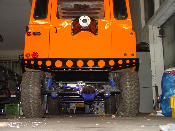

Habe an meinem Disco schon die Reserverradhalterung vom Defender (etwas modifiziert), damit ich 32er mit mir rumfahren kann. Möchte aber demnächst mal 255/85er (~33") montieren und die passen nicht mehr hinten drann. Gibt's irgendwo 'n Reserveradhalter, mit dem ich die größeren Pellen transportieren kann, oder muss ich das was basteln? (Dach ist keine Alternative!)

BeitragVerfasst am: 28.11.2008 17:48:11    Titel:
Ja das das aufeinmal nich mehr passt habe ich auch gemerkt! Habe dann die Defenderhalterung umgebaut und durch Versetzen der Löcher höher gesetzt. außerdem musste ich noch ne 1cm spurplatte unterlegen, sonst hätte ich die discofelge mit ET57 und 35x12,5R18 nie an die Hecktür gekriegt.
Cheers
GSMIX
