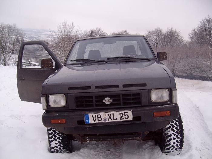

Hi bin neu hier
ich fahre einen King Cab
2,5l Diesel mit 80PS
3"Bodyliftkit
32erReifen

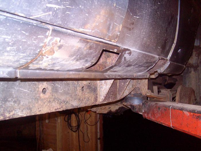

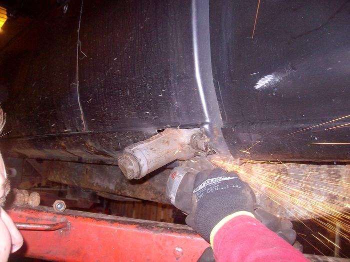

und nun möchte ich noch eine Seilwinde montieren, weiss aber noch nicht recht wie?
Hoffe ihr habt ein paar bilder für mich
Hier ein paar Bilder vom aufbau

Na ja, der Innenschweller sieht durch die "Löchlein" ja auch nicht gerade berühmt aus...
Hast Du vorne am Rahmen auch die angeschraubten Abschlepphaken wie bei meinem Y720?
Bei mir bin ich unten da rangegangen (r+l), oberer Punkt die Verschraubung der Stoßstange. Da habe ich einen
Eigenbauwindenträger angepasst. Hab auch nur die Serienstoßstange nach vorne versetzt und unten bei den Schlitzen
ausgeschnitten. Bei mir ist eine Ramsey REP 6000 drin, paßt wunderbar.

Das ist aber umständlich immer ein Loch in den Schweller reinzuschneiden um an den Wagenheber dran zukommen Ätsch Ätsch Ätsch Ätsch Respekt
GR_uß Marko Ätsch

Ja das stimmt Hau mich, ich bin der Frühling
Da waren auch noch andere verschiedene Sachen wie z.b. ein Fahrzeugschein, ein Führerschein, zwei Bierflaschen... Hau mich, ich bin der Frühling

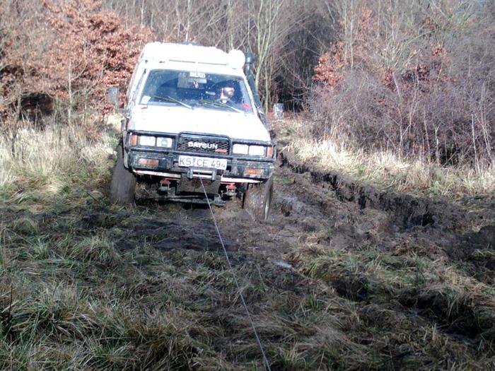

Hab mir bei uns in der Schlosserei Vierkantrohr und Flachmaterial besorgt und schön zugeschnitten.
Vierkant war 30x30 in der stärkeren Ausführung (ich meine, es war 3mm), Flachmaterial in 6mm.
Ist ja keine besonders große Konstruktion und bekommt dadurch schon eine nette Stabilität. Ja
Hab damit schon den Wagen mehrere hundert Meter durch absolut bodenlosen Schlamm gezerrt. War so heftig, ging
nicht mehr ohne Umlenkrolle zur Kraftverdoppelung... Grins
Lasst mich mal Bilder suchen die Tage!

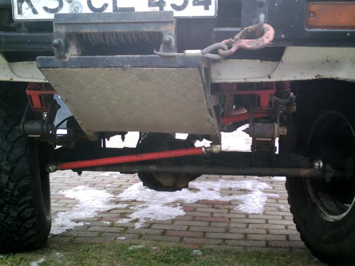

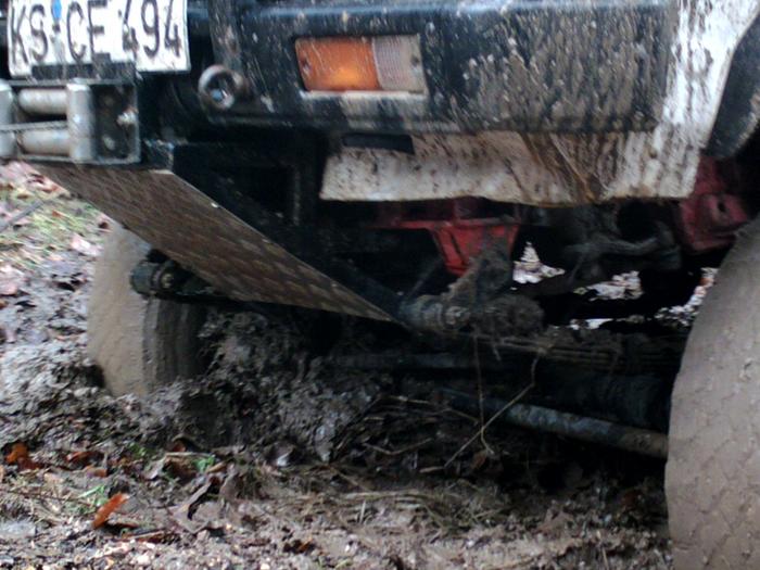

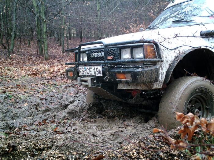

BeitragVerfasst am: 01.01.2011 18:37:42    Titel:

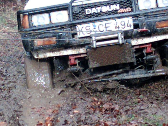

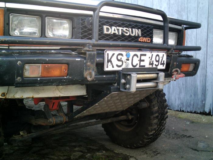

Seilwindenmontage
So, hab mal gewühlt nach Bildern.
Die Foddos von der Entstehung sind leider verschollen, hab nur noch Bilder im
endgültigen Zustand gefunden. Ich hoffe, sie helfen trotzdem weiter.
Beim ackern...
Hier mal ohne Seilrollenfenster
Ich hoffe, man kann sich ein Bild davon machen.
Wie gesagt, Rahmenkonstruktion aus dem 30x30‘er Vierkantrohr, Rückplatte und
Bodenplatte aus 6mm Flachmaterial.
Die Serienstoßstange ist für meine REP6000 um 10cm nach vorne gewandert und ist unten
ausgeschnitten. Der Schalter für den Freilauf ist oben unter einer dicken Gummiabdeckung
erreichbar.
So hat es sich bestens bewährt bei mir.

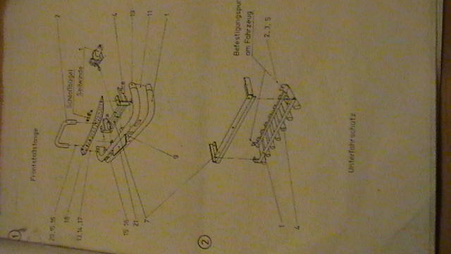

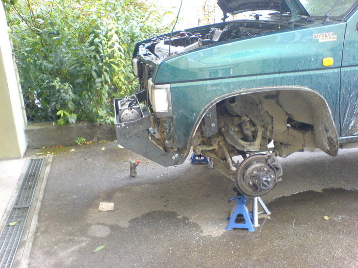

BeitragVerfasst am: 04.01.2011 01:15:07    Titel:
Hmm, hab mir das Ganze damals umständlicher gemacht... hat aber sehr gut funktioniert und hätte das jetzt auch übrig. (Habs mal durchgerechnet und mit normaler Maschinenbausicherheit gerechnet, ne Winde bis 6t geht rein)
