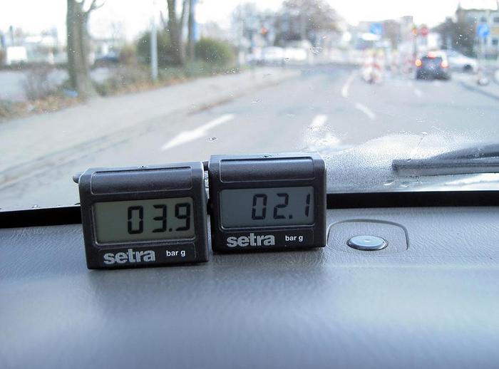

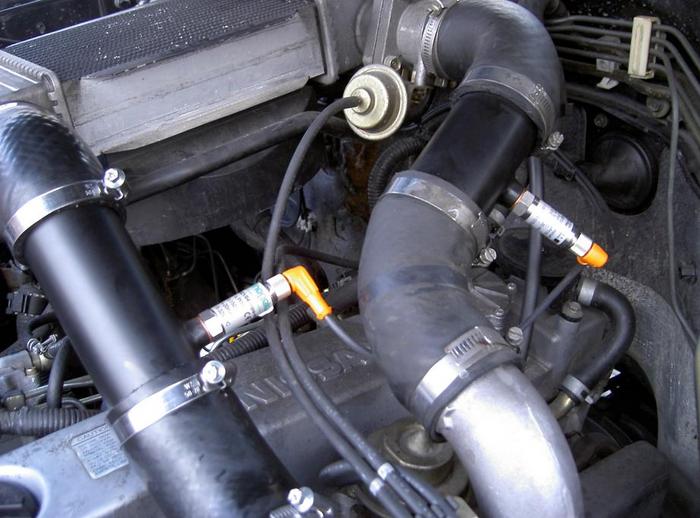

Für die Messung hab ich 2 Negele Temp.Messumformer bis150 °C , 4-20mA genommen.
Die Digitale Anzeigen sind von Setra.
Beide Messschleifen habe ich mit einem geeichten Thermometer exakt eingestellt.
Das Ganze sieht dann so aus.
Die Aussentemperetu lag bei ca. 2 °C.
Wenige Sekunden nach dem Start, steigt bereits die Temperatur!
Die Anzeige links ist vor und die Anzeige rechts ist nach dem LLK.

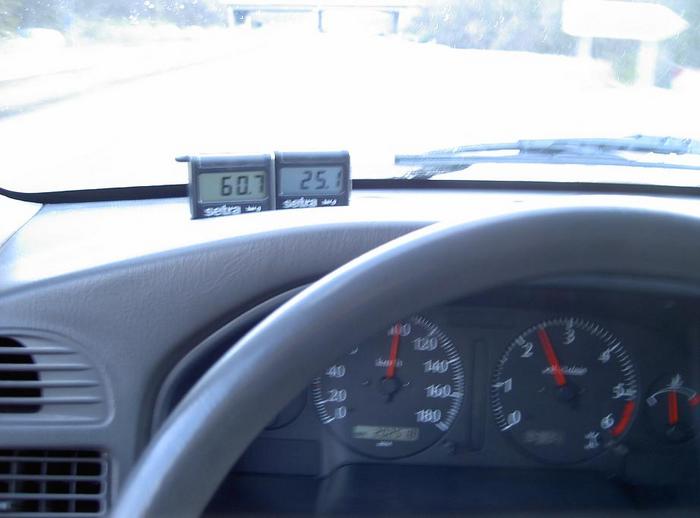

Getestet hab ich einmal ohne den E-Lüfter, unter dem LLK, und einmal mit. Um herauszufinden ob ein höherer Luftstrom, erzeugt vom E-Lüfter mehr Kühlleistung bringt.
Gemessen hab ich bei 30kmh, 100kmh und bei 120kmh.
Die Kühlleistung des LLK:
30kmh = 10 °C
100kmh = 37 °C
120kmh = 44 °C
Die Lufttemperatur vor dem LLK
30kmh = 35,9 °C
100kmh = 60,7 °C
120kmh = 76,7 °C
Die Lufttemperatur nach dem LLK
30kmh = 17 °C
100kmh = 25,1 °C
120kmh = 33,4 °C
Die Werte sind ohne E-Lüfter und der Schnitt aus mehreren Messungen.
Die Kühlleistung mit E-Lüfter war bei jeder Geschwindigkeit 2-3 °C Höher!
