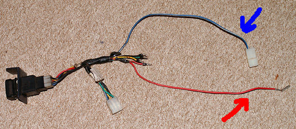

Hallo Leute,
ich habe ein kleines Anschlussproblem bei dem Schalter für eine ARB-Sperre.
Das rote Kabel (roter Pfeil) gehört auf Zündungsplus.
Aber wo gehört das blaue (blauer Pfeil) hin? Da ist noch ein weißer Strich auf dem Kabel.
Masse wirds doch nicht sein. Oder?
Alle anderen Kabel sind mir klar.
Viele Grüße
Micha

BeitragVerfasst am: 19.03.2009 22:33:38    Titel:
soweit ich weis ist das die instumenten -/schalterbeleuchtung.
gruß gisli
hugon
BeitragVerfasst am: 19.03.2009 22:41:43    Titel:
gisli hat folgendes geschrieben:
gruß gisli
rischtisch.

BeitragVerfasst am: 19.03.2009 23:27:58    Titel:
Super, danke Euch beiden Winke Winke
