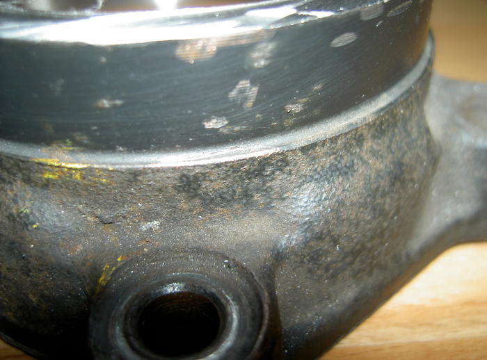

Klar ist es schweißbar, sonst könnte man es ja nicht mit dem Achsrohr verschweißen. Und wie sieht es mit der Aufnahme für die Bremse aus? Was das für Stahl ist weis keiner.
Zur Lageraufnahme am Achsrohr. Was bezeichnet ihr als "Wald- und Wiesenstahl"? Für mich ist es Guss! Egal ob geschmiedet oder was auch immer. Der Endstück wurde in einer Form erzeugt.
Man kann deutlich den Unterschied zwischen Guss und Maschineller Bearbeitung erkennen.
Matthias
Verdienter Held der Arbeit
Wohnort: Bruckmühl
2. Ovlov
3. Dnepr MT11
4. Honda Transalp
5. ½ Y60
6. ¼ DiscoIV8
BeitragVerfasst am: 24.11.2008 21:30:54    Titel:
Das Teil ist wohl aus Stahlguss. Der Oberlehrer spricht, also zuhören!
Die Aufnahme da schweißt sich auch wie herkömmlicher Stahl, nicht wie Guss.
