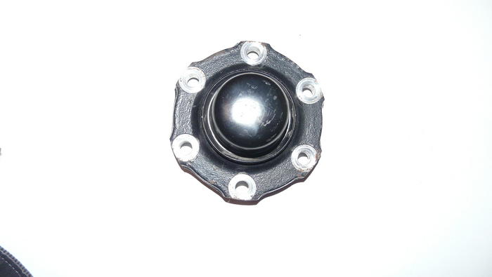

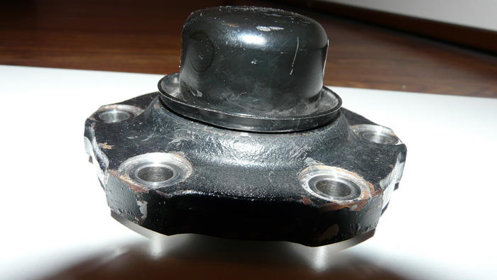

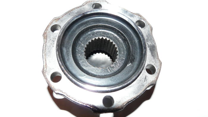

ein Kumpel hat mir "feste Radnaben" für meinen MAV angeboten. Kann mit dem Begriff nix anfangen.
Was ist das für Technik und welche Vor-und Nachteile haben diese wenn man sie einbaut.
mfg Tom

Ne an den naben ist nix zum verstellen! Sieht man auf den Bildern.
