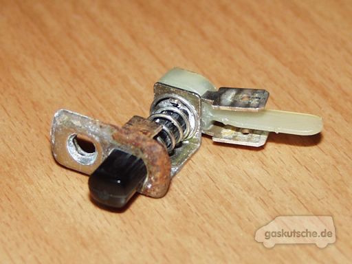

BeitragVerfasst am: 24.04.2009 18:10:25    Titel:
Liegt häufig am Türkontaktschalter.
Mal ausbauen und saubermachen, ist am T4 auch ne üble Angewohnheit.

Ja könnte echt der Kontagt sein, dann müßte doch dann aber auch das inneraumlicht ausbleiben oder?
Nicht zwangsläufig.
Der Türkontaktschalter beim T4 ist 2-polig ausgeführt.
Quelle: http://www.gaskutsche.de
Gruß ........................
