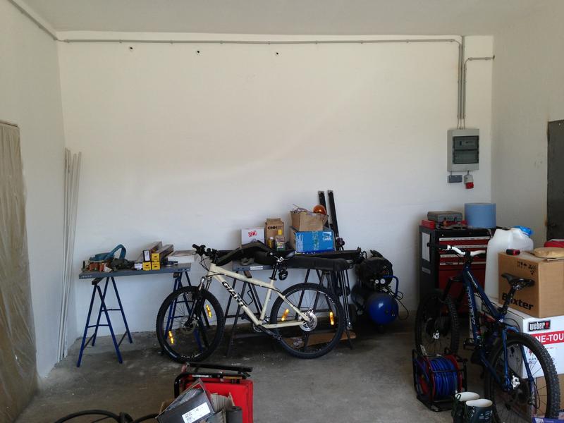

es ist soweit ich will mir eine Werkbank für die neue Garage bauen.
Nur weis ich noch nicht ganz wie ich das anstellen soll....
Die Garage hat eine Breite von 4,5 Meter.
Würdet Ihr die Werkbank über die ganze Breite machen oder zum Beispiel nur 3,0 Meter das seitlich noch Platz für Werkzeugwagen und Co. bleibt?
Das Untergestell will ich mir aus Formrohren zusammen schweißen.
Aktuell sieht es so aus:
Als Werkbankplatte hätte ich so eine gelbe Doka Platte genommen (Schalungstafel) die hat 27x1000x3000 mm.
Bei den 1000 mm hätte ich 200 mm weg geschnitten das mir eine "Tiefe" von 800 mm übrig bleibt.
Gibt es bei den Werkbänken eigentlich eine "genormte" Höhe?

Ich würde die Werkbank bis zum Werkzeugwagen bauen und die gesamte Breite von 1000 mm lassen. Es findet sich immer was , was Du schnell mal ablegen willst, und da freust Du Dich über jeden cm.
Genormte Höhe ? Ich glaube die sind alle so um die 80 -85 cm ,wie normale Möbel auch. Aber Du kannst Sie Dir ja nach Deinen Bedürfnissen anpassen.

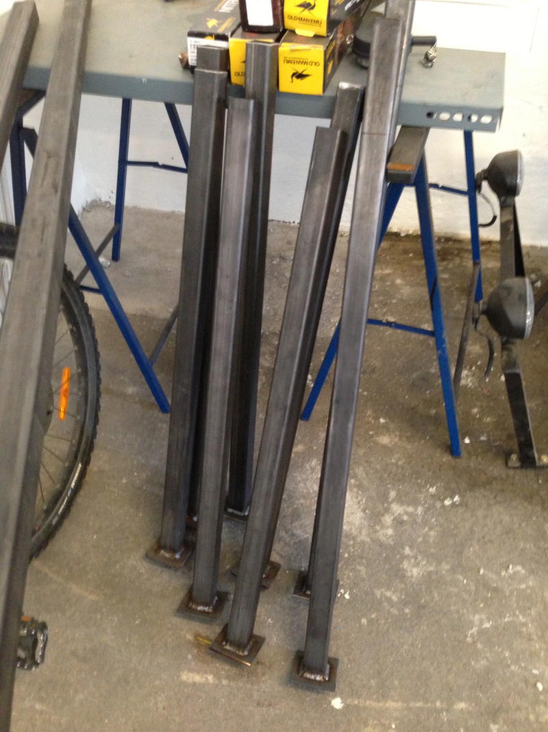

Hab heute die 8 Stützen mit 80x80mm Grundplatte drauf fertig geschweißt, die 2 rechten gehören noch gekürzt:

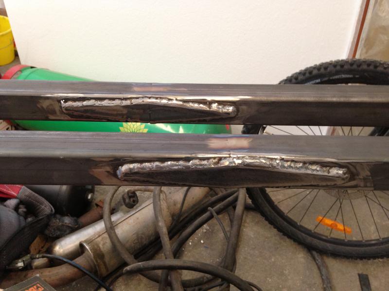

Auserdem habe ich die Formrohre mit 2 Meter und 2,5 Meter zusammen geschweißt (4,5 Meter hätte ich nicht transportieren können) und eine Verstärkung darüber geschweißt:
Morgen geht's weiter Es gibt nicht, was man nicht auch punkten kann
