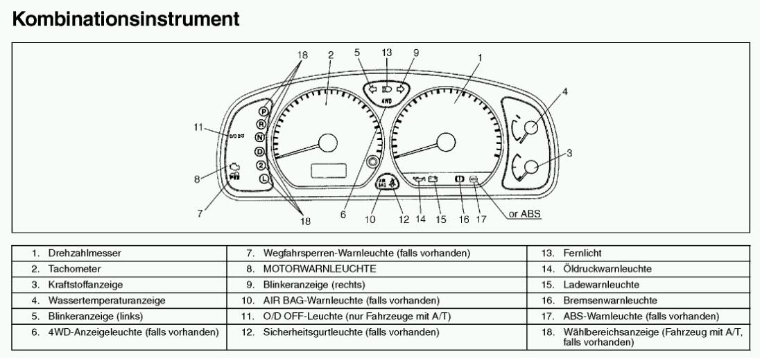

Hallo, ich hoffe ihr könnt mir helfen den seit Gestern leuchtet auf der linken Seite im Amarturenbrett direkt über der, die für die Wegfahrsperre zuständig ist eine Kontrolleuchte die ich nicht zuordnen kann weil ich auch keine Bedinungsanleitung zum Nachschauen habe (noch nicht). Welche Bedeutung hat diese Kontrollleuchte?
Zum zweiten Innenbeleuchtung und Uhr sind ohne Funktion die Sicherungen neben dem Luftfilter habe ich kontrolliert sind aber ok.Gibt es sonst noch Sicherungen die ich noch nicht gefunden habe?

die Sicherung für Innenbeleuchtung ist ne 10 A Sicherung, liegt bei Neuwägen immer im Aschenbecher, der Sicherungskasten ist links im Fußraum an der A-Säule oder überm Kupplungspedal
was für ein Symbol ist auf der Lampe und welche Farbe?
wenn gelb und das Motorsymbol, dann solltest mal zu Suzuki fahren und Fehlerspeicher auslesen lassen

hier ein Auszug aus WHB
