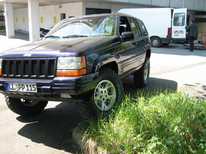

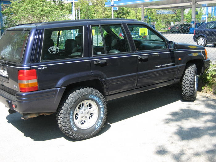

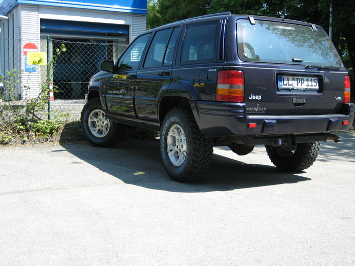

BeitragVerfasst am: 14.12.2008 13:32:35    Titel:
Servus, nimm Rubicon Express! Ich hatte das 4,5 Zoll Fahrwerk drin und jetzt den Longarm Kit bin absolut zufrieden allerdings mit Ranchodämpfern
Die Reifenkombi nit SPV und mit 2 " Spacern hatte ich an meinem auch verbaut
sieht gut aus und ist problemlos durch den Tüv gegangen, was du beachten mußt daß evtl eine Tachoangleichung notwendig ist (bei mit wars das nicht )
Viel Spaß
Matthias

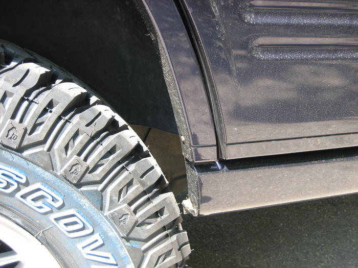

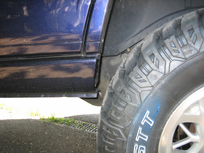

BeitragVerfasst am: 14.12.2008 13:39:22    Titel:
Hier noch die Bilder

BeitragVerfasst am: 14.12.2008 19:08:26    Titel:
oh fein, Danke @Matze für die Pics und die Info. Genau das was ich suchte.
Sogar genau die Reifen die ich mir auch holen will, finde die sehr sexy, sehr schicker Granny. YES
Die Fotos sind mit Spacer? Hast du zum Eintragen nur die Reifenfreigabe für die Cooper angefordert und benötigt?
Gruß Steffen

mit den originalfelgen und spv müsste das gehen, die spv haben doch meist ein gutachten dabei
wichtig ist für die abnahme , das die abdeckung der reifenlauffläche gewährleistet ist
