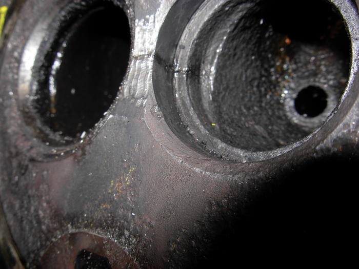

Kurze Info zm Stand der Dinge:
Verbrennungsräume sehr sauber,
geringe Einbrände.
nach dem trockenen sind Risse Zwischen den Stegen zu erkennen.
Nach demontage eines Ventiles offensichtlich gerissener Ventilsitz zu erkennen.
Ventilsitz fällt aus dem Rezess heraus....
Stegriß geht durch bis unter den Sitz.
Gleiches Bild bei den anderen Sitzen!
Zylinderkopf tod!!!!!!
Ich trinnke erst mal Wiskey
Schöne Grüße von Cäsar...

BeitragVerfasst am: 16.12.2008 22:21:20    Titel:
Wenn es einer Schafft dann ich.
Der Riß
Leiebr nen Aufriß inj der Scheuen als einenDurchriß im Zylinderkopf

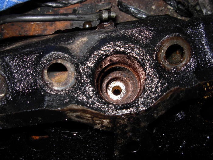

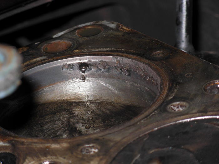

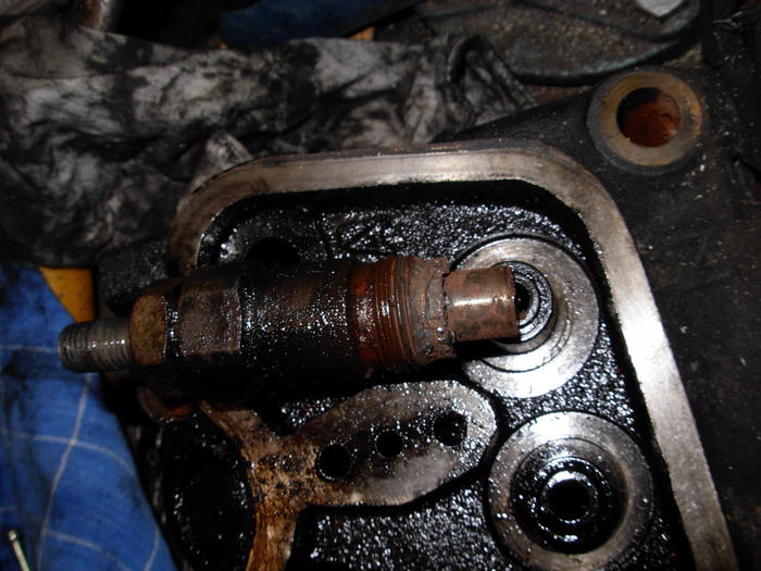

BeitragVerfasst am: 19.12.2008 20:51:48    Titel:
Cäsar hat folgendes geschrieben:
Der Riß
Ich zitier mich mal selber, damit die Bilder zusammen sind,
Hier die tatsächliche Ursache:
Jetzt erklär mir bitte mal einer wie das kommt!
Der Düsenstock von Station sechs sieht so aus......
Dafür sieht die Glühkerze gut aus. Falls mal jemand eine benötigt....(Ironie)
Die Kühlwasserräume sehen, meine ich ganz ordentlich aus.....
Was sagen die Fachmänner dazu?
Das ist dei Bohrung für den Düsenstock auf sechs
So das sind dann die Bilder schleichender Kühlwasserverlust beim Nissan Patrol SD 33T.............

Wohnort: Rastede/Hahn
BeitragVerfasst am: 19.12.2008 21:04:36    Titel:
Da hat aber schon länger das Wasser drin gewüttet. Die Zylinderbuchsen kannst bei dem Motor wechseln.
