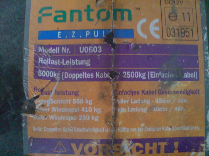

hallo, habe vorhin in der Garage ne alte Seilwinde gefunden.
und da ist mir wa zum ersten mal aufgefallen.
kann mir jemand was zu den Daten auf dem Aufkleber sagen???

also weil eben oben was von 2500 kg steht und unten 550 kg
Gruß Erik

das ding ist MÜLL!!! Nee, oder? kannste glauben.
es geht bei den gewichtsangaben um ROLLENDE LAST!!! :trust:

da steht nur , das die bezeichnung auf seilwinden auf "rollende" lasten bezogen sind
eine Seilwinde ist grundsätzlich nicht zum heben gedacht .
sie zieht rollend 2,5to
mit umlenkrolle 5 to nach dem flaschenzugprinzip
die anderen werte sind mir bissl suspekt .
kann mir aber nicht vorstellen das sie die hebelasten meinen weil die sich eigentlich nicht so ändern ....
2,5to ist auf alle fälle schon bissl wenig ....

wenn das unten stimmt, dann schauts aber schlecht aus, selbst für ein Quad.

Ist das so ein Teil?
Zum Bergen eher ungeeignet, tät ich sagen...
Aber, wenn Du rollende Lasten hast zum bewegen, und das Teil ja eh schon rumliegt, warum nicht?
Du wirst damit nicht Dein Auto ausm Matschj befreien können.

also meine Suze hat sie zwar den Berg hochgezogen, aber als ich mal nen efeukübel vom Boden wegziegen wollte (der war festgewachsen) da ging garnix.
also ich kann mit den unteren Werten auch nix anfangen....

ist ja ne kurbel dabei. kann man zumindest mehr mit ziehen als der Motor Hau mich, ich bin der Frühling rotfl
und ja Kini, genau so eine ist es, nur dass die damals 100 Euro kostete.
aber für die 300 Euro für die von dir gezeigte bekommste ja schon locker ne Chinawinde Unsicher
kannte mich damals noch weniger aus als heute rotfl und dachte halt: 100 Euro für ne Winde... geil.
naja war schön kompakt, alles verkleidet. naja. ich bereue es wenigstens.
trotzdem versteh ich die Beschriftung nicht, also sprich die Gweichtsangaben

Damit kann ich immerhin einen Dampfstrahler über eine Rampe in den Innenraum ziehen. Da jammert sie aber schon etwas. Ja
Die zieht 2500 kg auf einer ebenen geteerten Strasse (vielleicht).

Das Ding hat ein 4.8mm Stahlseil. Damit disqualifiziert sie sich für jegliche Fahrzeuge über 500kg Winke Winke
