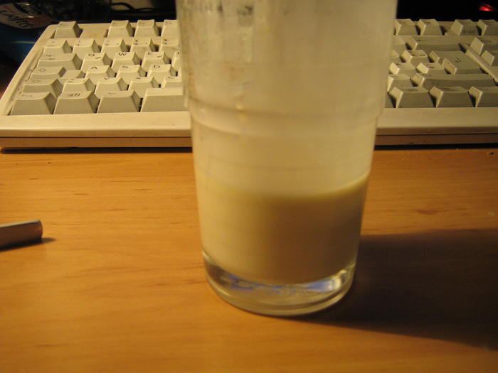

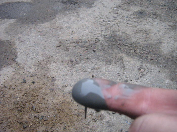

hab grade mal nach meinem VTG-Öl gesehen, weils mal wieder komische Geräusche macht.
Dabei kam diese seltsame Pampe raus:
(Öl ist drei Monate alt)
Die ist auch viel zähflüssiger als neues Öl bei gleicher Temperatur.
Raus damit und neues rein, ist klar, aber was ist mit dem Öl passiert?
Wasser? Geht das so eine gute Emulsion ein? Das Auto stand jetzt zwei Tage, ohne dass sich was bewegt hätte.

BeitragVerfasst am: 01.12.2008 14:32:39    Titel:
die farbe, soweit erkennbar, erinnert mich an mulibdendiesolfiet (schreibt sich das so ?) also molikote (schreibt sich das so ? rotfl )

BeitragVerfasst am: 01.12.2008 14:36:23    Titel:
@kate: Du meinst MOS2?
Schaut echt so aus, ist as aber leider nicht sondern Shell Spirax 80W-90 - und dieses ist normalerweise so honigfarben, wie normales Öl halt.
@willi: Späne konnte ich keine entdecken. Nur diese einheitliche graue Farbe.

BeitragVerfasst am: 01.12.2008 14:39:12    Titel:
hmmmm.....dann hab ich auch keinen plan....wasser im öl sieht jedenfalls anders aus, aber ist auf nem foto auch schlecht zu beurteilen. mal abwarten was die fachleute hier so für ideen haben....

BeitragVerfasst am: 01.12.2008 14:42:44    Titel:
Wie schaut denn Wasser im Öl aus?
Wenn wasser reingekommen ist, war es jedenfalls sehr schmutziges Wasser.
Ich mache gerade ein Experiment mit einem Schuss neuen Getriebeöls und etwas Wasser. Mit Rühren bekommt mans jedenfalls recht schnell emulgiert, nur ist das Öl eher heller geworden...

BeitragVerfasst am: 01.12.2008 14:45:31    Titel:
wasser schäumt so komisch im öl und setzt sich am zb. deckel ab als masse. ob du das mit rühren hinbekommst, bezeifel ich. im getriebe sind dann doch andere kräfte am werk

BeitragVerfasst am: 01.12.2008 14:51:55    Titel:
Wasser im Öl kann fortgeschritten eine Masse bilden die man im freien Markt "Niveacreme" nennt. Ich hatte sowas in meinem 1984ger Peugeot 505, allerdings nicht im Getriebe sondern im Motor. Es emulgierte vollständig, wie Creme.
Das auf dem "Glasfoto" schaut ziemlich genauso aus..... Unsicher
Bin aber kein Ölexperte Heiligenschein

BeitragVerfasst am: 01.12.2008 14:58:16    Titel:
Sieht irgendwie nach Aluabrieb aus Unsicher
Hast du die VTG-Übersetzung geändert ?

BeitragVerfasst am: 01.12.2008 15:03:32    Titel:
Fotos 1 sieht wie Abrieb aus, Foto 2 wie der Nivea-Effekt. Getriebeöl enthält auch Additive, die Emulsionen begünstigen - Um Dreck in der Schwebe zu halten (wie auch Motoröl). Aber ich kann nix dazu sagen, nüscht wirklich zu erkennen. Wenn es Stahl wäre, nimm nen Magnetischen Rührstab zum Kucken. Unsicher
