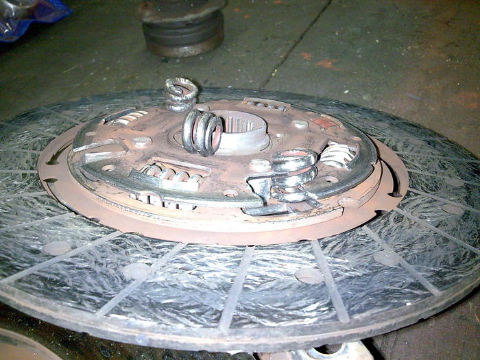

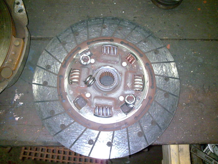

mahlzeit
habe ma das getriebe ausgebaut,weil die gänge immer schwer rein gingen.
und siehe da an der kupplungsscheibe sind die federn gebrochen
(gab manchmal auch komische geräusche)

BeitragVerfasst am: 21.12.2008 20:04:49    Titel:
zum schluß gingen die gänge schon schwer rein.
wird auch mit dran gelegen haben,das federn auf hochkant in der scheibe stecken,
und den automat bei kuppeln gestört haben.
probleme bei schalten in den zweiten gang habe ich immer wenn die temperaturen
niedrig sind (so ab 5 grad) und das getriebe auch kalt ist .nach paar km läßt es sich wieder gut schalten.
das liegt nicht an der kupplung sondern am getriebe.
3,3 td durchmesser kupplung ca 275mm
3,3 sd " " ca 240mm
2,8 benziner ca 240mm
2,8td ca 240mm
hatte noch vom benziner ne kupplung da ,habe zwar bloß die scheibe genommen
der automat hätte auch gepaßt.
gruß frank
