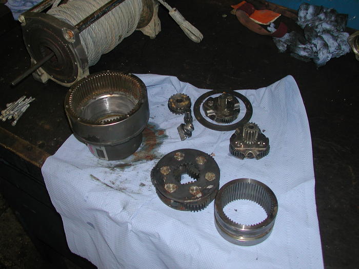

Die Schiebe muffe bekommst ohne dann heraus, wenn der verstell hebel demontiert ist, fals er dann immer noch nicht heraus will, einfach einmal feste das Getriebe gehäuse auf holz klopfen, dann fällt die herraus. Aber mach eine Markierung wie herum die gesessen hat.
Anbei ein Foto einer 8000 Winde, Rechts siehst du die Große Muffe, die gerne festgeht.
cu Bobycarfahrer

Wenn die Muffe schon fest sitzt, dann siehts im Getriebe auch nicht besser aus, ich würds zerlegen, reinigen, fetten und dann flutschts wieder.
