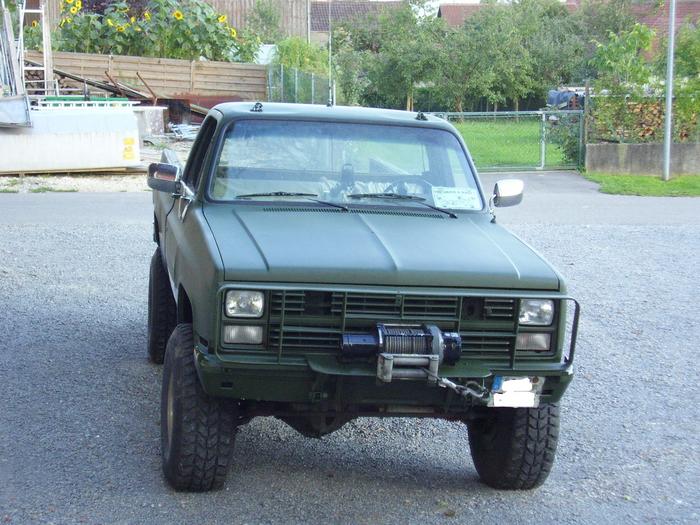

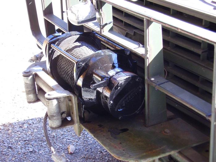

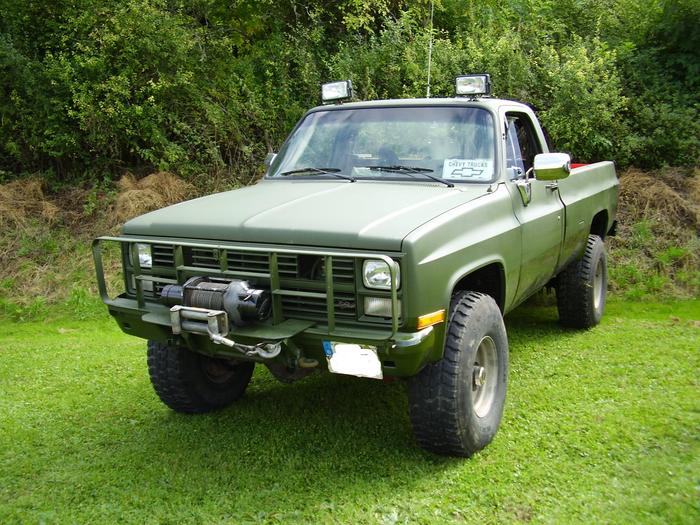

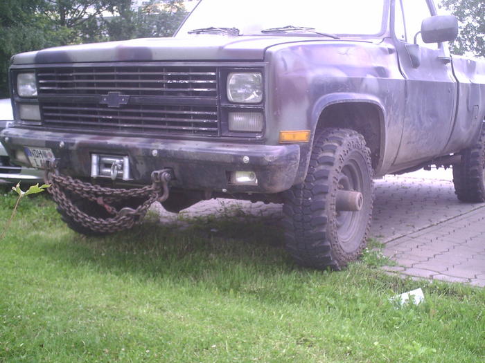

Bei meinen eingeschränkten Mitteln und Begabungen hat es nur zu sowas gereicht:
Allerdings passt meine Ramsay Patriot 15000 nicht zwischen die Rahmenträger am K30. Eine "versteckte" Montage hätte sich also nur eingeschränkt realisieren lassen.
Bis zur 12000er Klasse sollen die Winden der namhaften Hersteller wohl noch im Leiterrahmen Platz finden (Achtung, nur gefährliches Halbwissen!)

Moin Wackler ,
die komplette Army-Windenstoßstange , wie sie z.B. Morlock anbietet , ist schon ne saubere und vor allem äußerst stabile Sache . Klar , der Preis hat's in sich , aber das ist ja bei allen Angeboten von Morlock so . Die Lösung von Rubber Duck finde ich persönlich absolut gelungen und vor allem zweckdienlich . Die Winde sitzt schön weit oben und läßt sich durch die Platte anständig auf den Rahmenköpfen verschrauben . Auch optisch finde ich die Sache gelungen , das Ding passt gut zur Front und zum Army-Bullfänger . Die Winde weiter nach hinten setzen bringt ne Menge Arbeit mit sich , da vom Grill bis zum Kühler nicht viel Platz ist und das untere Windblech stört dann auch . Da dieses aber die vorderen Kotflügel miteinander verbindet und für Stabilität sorgt , kann man es nicht einfach weglassen oder zerschnibbeln . Eine Möglichkeit wäre evtl. , die Stoßstange oben mittig auf Windenbreite auszuschneiden , danach wieder verstärken und direkt auf die Rahmenköpfe die Windenplatte zu schrauben . Damit kommt man vielleicht etwas tiefer und etwas weiter zurück . Ob die Winde zwischen die Rahmenträger passt weiß ich leider auch nicht . Aber selbst wenn , dann passt sie in der Tiefe wahrscheinlich nicht und die Stoßstange taugt auch nicht zur Aufnahme des Rollenfensters . Alles nicht so einfach ... Ich such mal Bilder raus von der Schablone , die ich für meine Windenaufnahme gemacht hab . Kommt aber der Sache von Rubber Duck sehr nah .

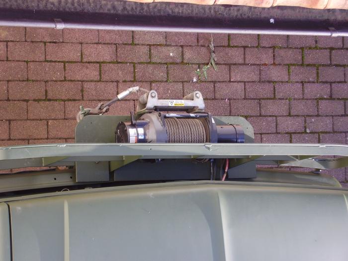

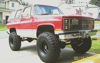

Mein persönlicher Favorit:
Ich denke er hat die Winde auf ne Platte, die auf dem Rahmen liegt, gebaut... Aber ob das 13000 aushält?

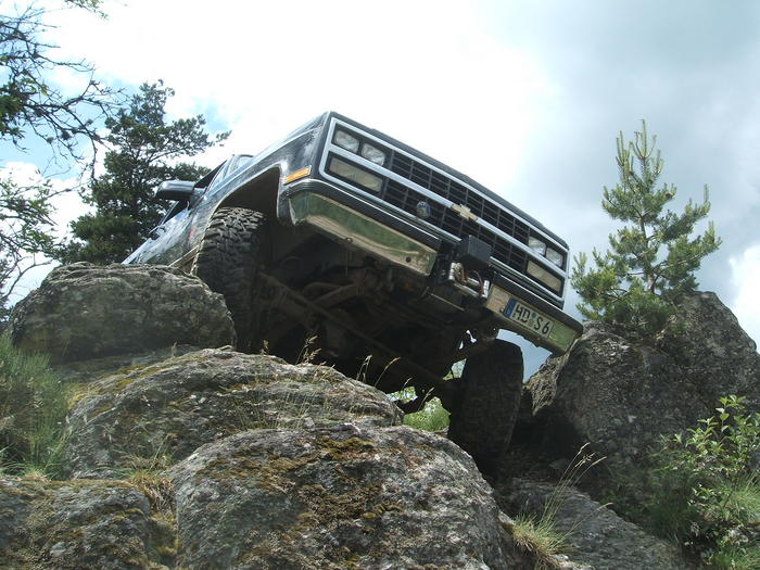

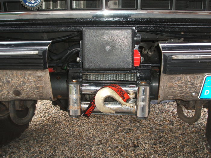

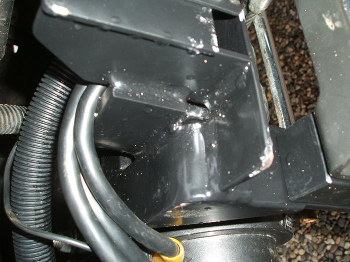

So habe ich es gelöst, hat € 50.- beim Schlosser gekostet

Haste da noch ein paar Fotos? Wie und wo ist denn die Seilwinde verankert?

na am Rahmen Smile

also ne Platte ne vom einen Rahmen-"Strang" zum anderen und dann daran die Seilwinde angebracht?

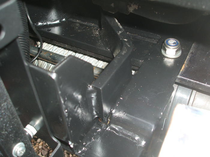

BeitragVerfasst am: 19.07.2009 07:43:48    Titel:

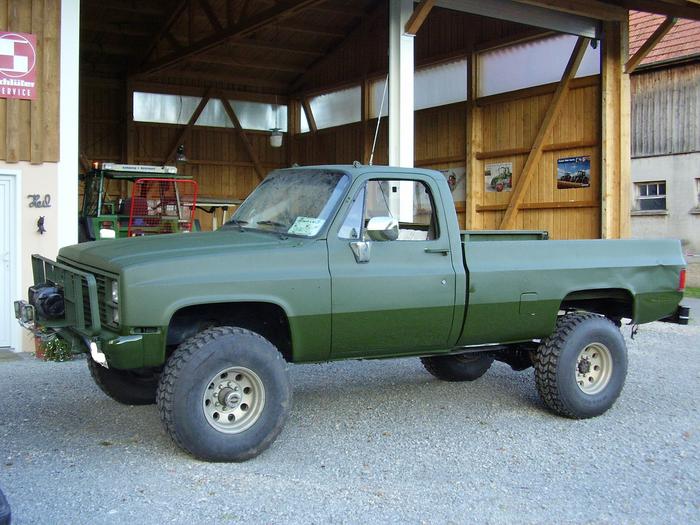

hab es nun auch geschafft ...

BeitragVerfasst am: 20.07.2009 20:40:48    Titel:
Sieht gut aus ! Hast Du ein paar Details dazu ?

... schön versteckt. Das gefällt mir auch sehr gut. Beide Daumen hoch dafür.
