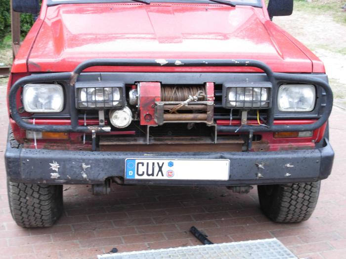

Ich wolte mal eine Erfahrungsaustausch machen was den Anbau der Winde am W 160 betrifft bzw den K 160. Ich habe das bei mir so gelöst, bin aber nicht wirklich begeistert. Sieht ein bischen komisch aus. Also zeigt her eure Picks...und inspiriert mich.

War es nicht möglich die Winde tiefer zu setzen? Das ist ein zimlich heftiger Hebel!

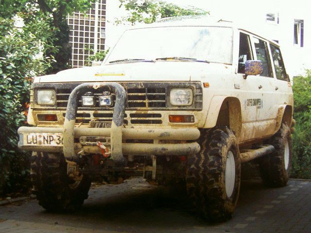

Hab mal n Bild abfotografiert
Mein alter Sehr traurig

Ja, das stört mich auch ein wenig. Deswegen der Fred. Anders gedacht: Wenn man tief im Loch steckt ist es ja nicht so schlimm, wenn der Hebel hoch sitzt......Weiterhin ist die Elektrik nich so dicht am Wasser..
Das Hauptproblem ist allerdings, dass die Winde ein relativ großes Getriebegehäue hat das man verschwinden lassen muss.
Schöne Grüße von Cäsar...

von der höhe ist es doch egal oder? sehe mehr des problem an der halterung!?

Nicht ganz, ein Kumpel kann sie am G nicht tiefer setzen. Dem verdreht es regelmäßig die Winde.
Mit ein wenig Glück hält deine Konstruktion. Kommt auf die Zugkraft der Winde an.

Da is der Kühler aber ganz schön dicht gebaut mit Winde und Scheinwerfern....

Die HAlterung hält definitiv. MEhfach erprobt . Der Wagen kann mit der Winde ohne Probleme vorne angehoben werden. Der zugebaute Kühle ist sicherlich nicht so schön. Allerdings habe ich auch keine Temperaturprobleme gehabt.
Es handelt sich hier übrigens um eine etwas ältere 24 Volt Superwinch.

Vorne anheben, oder nach vorne ziehen macht aber einen gewaltigen Unterschied im Hebel aus.
Servus Winke Winke
Warum hast'e den denn nicht behalten?
... Geiles Teil Beide Daumen hoch dafür.
