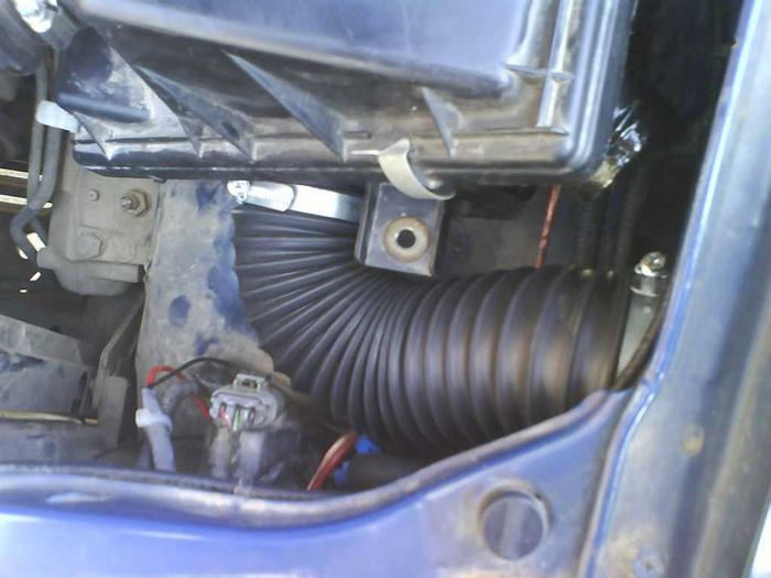

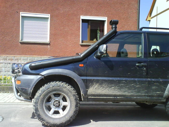

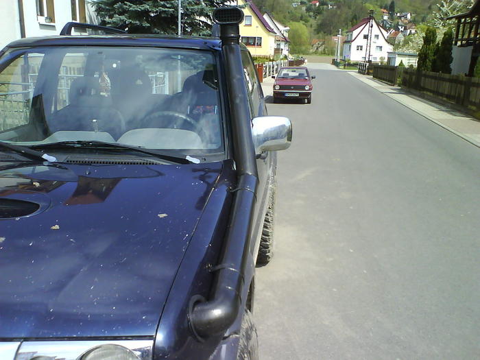

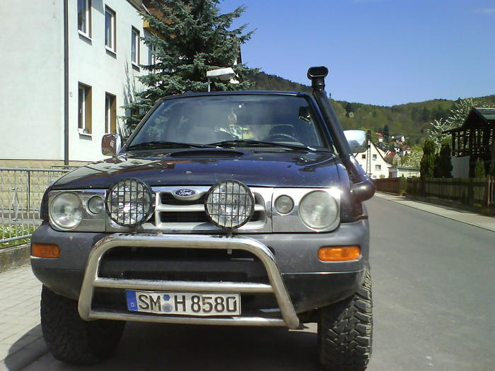

Hallo, der Schnorchel ist aus PU. 90er Rohr mit einer Wandstärke von 5mm. Ein Kumpel von mir ist Plasteschweißer. Er hat mir auch das Material besorgt und ihn zusammen geschweißt. Die ganze Action hat 8-9 stunden gedauert. PS: Komm aus Wasungen bei Meiningen. Supi

BeitragVerfasst am: 03.05.2008 12:02:37    Titel:
Sieht gut aus!
Mit dem TÜV sollte es keine Probleme geben. Keine scharfen Kanten und ragt nicht über die Farzeugmaße herraus.
Bei mir hat es auch keine Probleme gegeben. Nur richtig fest sollte er sein.
Kannst Du mir Bezugsquellen für dieses Rohr nennen?

sieht hammer geil aus.
musstest irgendwie irgend was am Motor selbst verändern wegen längerer ansaugung oder so?
hast Bilder vom Einbau?
und was haste eigentlich für ne Reifengrösse Heiligenschein
Reifen und Schnorchel Love it auch haben will.......

Also am Motor hab ich bis jetzt noch nix geändert. Will nächste Woche in die Nissan Werkstatt.
Reifengröße: 265/70R16 Cooper Discovery STT auf 8x16 CW Felgen.

Hast Du Dich gedanklich schon vom Schnorchelkopf verabschiedet? - Der erste Ast dürfte da seine Freude dran haben Heiligenschein
Ansonsten: Geiles Teil Ja
Hallo Flashman,
der Schnorchelkopf hat unten eine Muffe dran und geht dadurch sehr schwer drauf, er wird aber trortzdem noch ein bißchen abgeändert (schelle zum befestigen).
