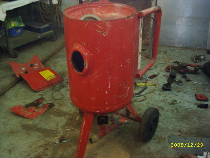

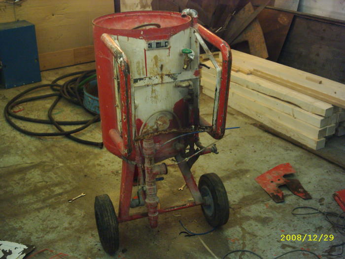

Hi Jungs,
Man glaubt gar nicht was in so manchen Gärten vor sich rumvegetiert ... irgendwann zugelegt und dann unter Plane 'vergessen':

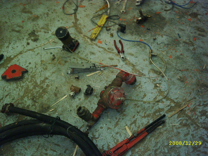

Gestern hab' ich das Ding mal zerlegt: Ventile (eins für Luft, eins für die Stahlmitteldosierung) schaun noch gut aus. Allein die pneumatische Ansteuerung der Ventile muss wohl neu.

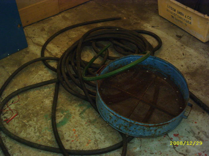

Was nicht sonderlich taugt sind die Schläuche - normale Kompressorschläuche mit grad' mal 10mm Querschnitt an den Kupplungen - da muss was dickeres her, oder ich bau' die Kupplungen um.
Weiss jemand zufällig welchen Schlauchquerschnitt man denn braucht um das Ding am Baukompressor (3 Kubik / Minute) ordentlich zum Laufen zu bekommen ?

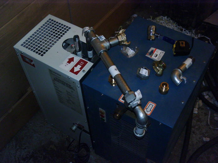

Noch dabei ist ein Kältetrockner von Boge - auch ein bissi mickrig. Den braucht man wohl um das Wasser aus der Druckluft rauszubringen - sonst pappt der Sand beim Strahlen zusammen.
Braucht man sowas - oder reicht ein Wasserabscheider ?

also wir haben ein noch älteres sandstrahlgerät betrieben mit nem baukompressor... da reicht ein wasserabscheider nicht... der sand is 10min ok und dann verklupmt alles...

Hi Chris,
Das mit dem verpappten Sand hab' ich eben auch befürchtet - und bei 'nem Kumpel schon erlebt.
Deshalb probier ich's zuerst mal mit zwo parallell geschalteten Kältetrocknern - je mit etwa 1400l/min pro Minute direkt hinterm Baukompressor.
Gerade eben hat man mir geraten einfach einen grossen Kessel zwischenzuschalten - der würd' das Wasser zurückhalten. Bloss blöd wenn das Ding bei 8 bar hochgeht...
Probieren geht malt über studieren...
Aber wo bleiben die Profistrahler ???? - Trieeeeezeeeeee !!!!

Aaaalso:
auch hier gehts vorwärts:
- zwei Kältetrockner (je ca. 1000l/min Leistung) sind inzwischen da
- Festo - Druckluftschläuche für die Ventilsteuerung hamma auch bekommen
- Strahldüsen (aus standfestem Borcarbid, mit 5 & 6mm Durchmesser hamma inzwischen)

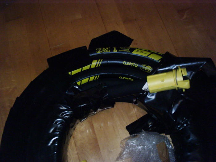

- 20m Strahlschlauch sind auch geordert (normalen Schlauch zerreibts...)
Fotos mach' ich nachher noch...
viele Grüsse
Markus

He Markus
gute Düsen !!! Du wolltest mir Bilder schicken von deinen Anschlüssen wir haben die doch auf Lager !!!die 2 Kältetrockner reichen aus ein Kessel ist immer gut nur muß der groß genug sein bei uns in der Firma hängen 2 Stück a 2000Litter dran

Sooooo - 20m Strahlschlauch samt Kupplungen sind inzwischen auch gekommen:
Jetzt muss ich das Ganze bloss noch zusammenfuddeln

zum sandstrahlen brauchts keinen trockner oder wasserabscheider oder hat jemand sowas schon mal auf der baustelle gesehen ? sicher nicht. das abgebildete teil ist sowieso viel zu mickrig für die benötigte luftmenge. ich hab einige sandstrahler bei meinen kopressorkunden und da strahlt keiner mit getrockneter luft weil sich bei dem luftumsatz kein kondensat ausfällt.

Hi Gisli,
das wär' schön wenn du recht hättest - die beiden Lufttrockner sind im Augenblick mein 'Flaschenhals', das heisst deren Leistung (zusammen +-2 Kubik / min) begrenzt schon die Luftmenge die ich eigentlich zur Verfügung hätte (3,3 Kubik / Minute).
Ich werd's demnächst einfach mal ausprobieren.
Im Augenblick bin ich dabei die zwei Kältetrockner parallell zu verrohren:
Düsen hab' ich wie gesagt eine mit 5mm und eine mit 6mm, mehr gibt die Luftmenge wohl nicht her weil man Stahl irgendwo zwischen 6 und 7 bar Strahlen sollte:
Weitere Infos zum Sandstrahlen gibts z.B. hier:
http://www.esska.de/esska_de_s/allgemeines-zum-sandstrahlen-allgemeines-ueber-san.html

BeitragVerfasst am: 26.01.2009 07:59:55    Titel:

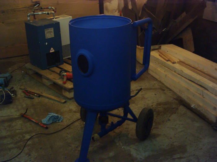

soooo - gestern hab' ichs mal schick gemacht :-)

ich muss diesen Beitrag mal hoch holen und etwas richtig stellen. Ich bin seit 7 Jahren selbstständiger Sandstrahler und kann diese Aussage so nicht stehen lassen.
Auf "Baustellen" und auch teilweise Stationär wird mit Strahlkompressoren gearbeitet, welche eine Luftkühlung/Lufttrocknung im System integriert haben. Ein "normaler" Baukompressor besitzt diese nicht und ist zum Sandstrahlen in der Regel nicht geeignet. An so manchen kühlen Tagen mit geringer Luftfeuchtigkeit noch möglich, hat man an z.B. schwülwarmen/regnerischen Sommertagen selbst mit entsprechendem Strahlkompressor schlechte Karten. Nach mehrmaligen entleeren/neu befüllen des Strahlkessels, fährt man dann am besten einfach nach Hause und wartet auf besseres Wetter.
Also wer diese Arbeiten öfter und über längeren Zeiträumen ausführen möchte, sollte nach Möglichkeit immer über Kältetrockner etc. nachdenken.
Im stationären Bereich, bei sporadischen Einsätzen mit Luftabnahme bis 1,5-2,0 m²/min, möglichst mit einem großen Luftkessel um die 1000-1500l.
Bei Fragen in Sachen Strahlarbeiten u. Korrosionsschutz stehe ich gerne per PN zur Verfügung.
