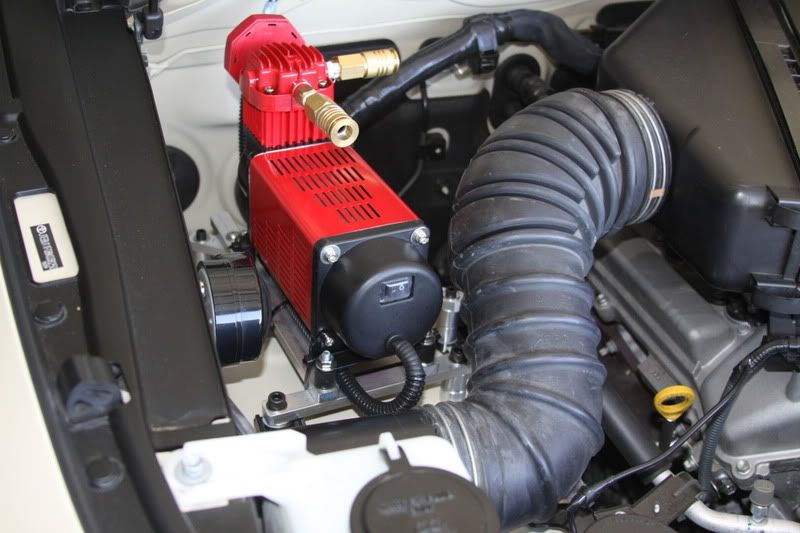

Hi Chris,
ich würd' den schon in Gummis lagern.
Vielleicht so ?
Ich hab' allerdings erst einen verbaut - der war im Innenraum und auch Gummigelagert.
viele Grüsse
Markus

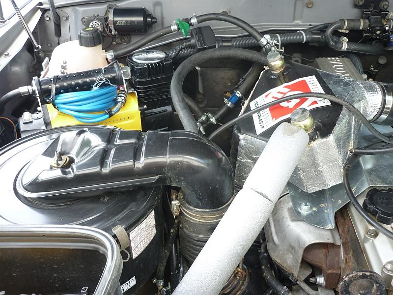

BeitragVerfasst am: 11.10.2015 14:54:45    Titel:
Hab nur dieses eine Bild auf dem Rechner gefunden, was die Montage angeht, kann man da aber gar nix erkennen.
Luftkessel habe ich nicht. Fürs Reifenfüllen brauchts das nicht unbedingt. Keep it simple ... Smile

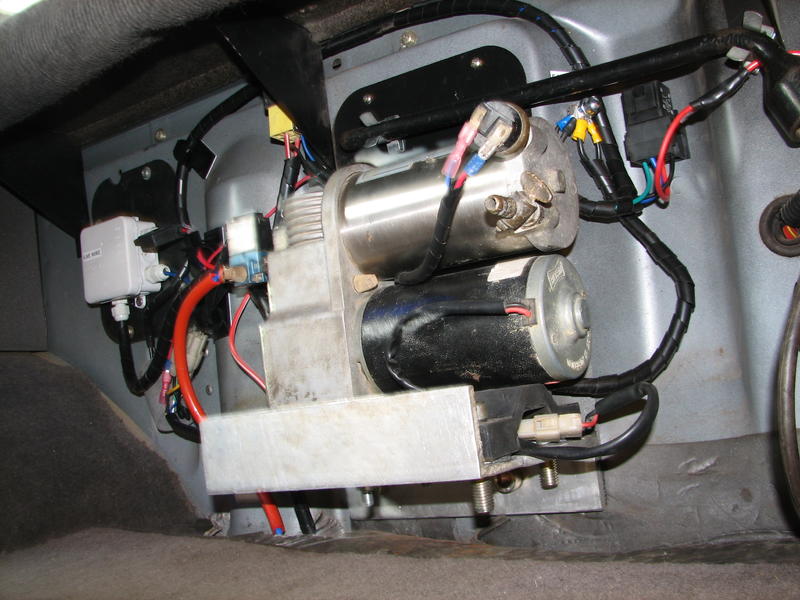

BeitragVerfasst am: 29.11.2015 02:19:49    Titel:
Ich hab es mit meiner ARB so gelöst. Komplett auf Gummi da ich unnötiges Rödeln nicht sonderlich ab kann...
Der Kompressorblock ist fest mit Gummi verboltzt. Der Motor ruht einfach auf dem Gummilager. Original solls "nur" am Kompressorende befestigt sein, war mir nicht geheuer.
Die Installation wurde später noch verbessert & fertig gestellt. Hab sie in Innenraum gepackt damit sie "bessere" Luft zieht.
Wenn ich zB seh wie ein originaler Luftkompressor im Land Rover D3 oder range Rover P38-> kein Wunder das das mit der Zeit klötert
Wie sind denn die Langzeiterfahrungen mit dem T-Max Teil? Reichts für den Härteeinsatz??
