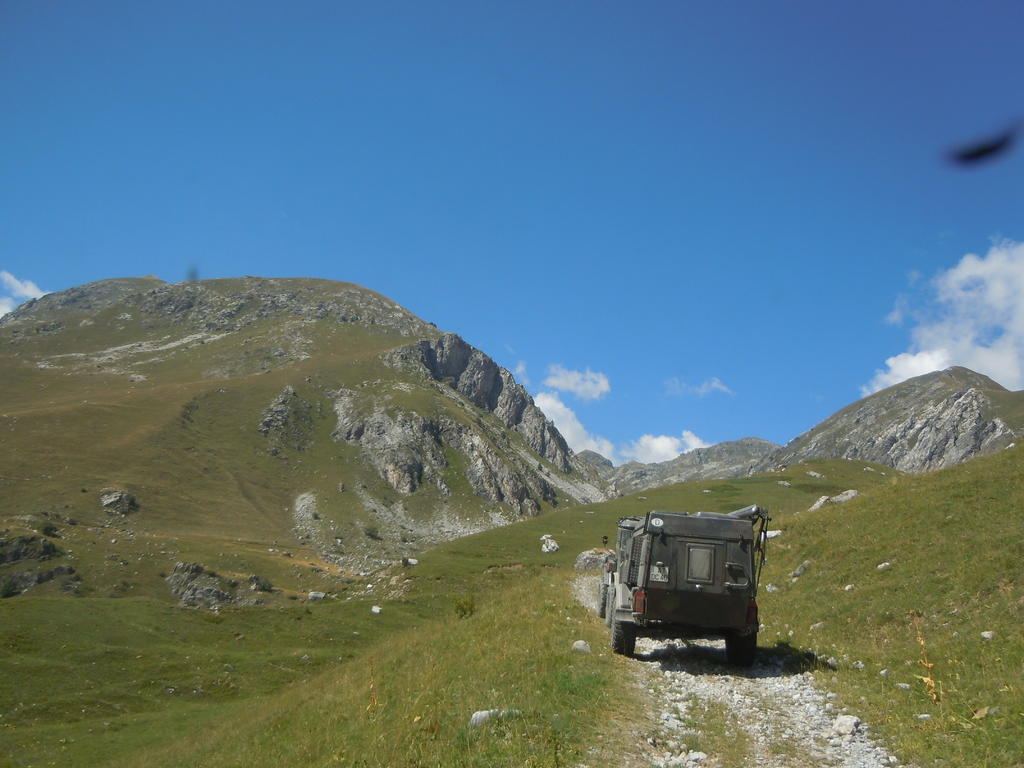

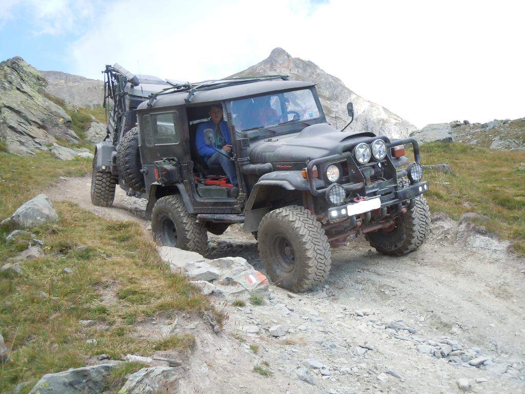

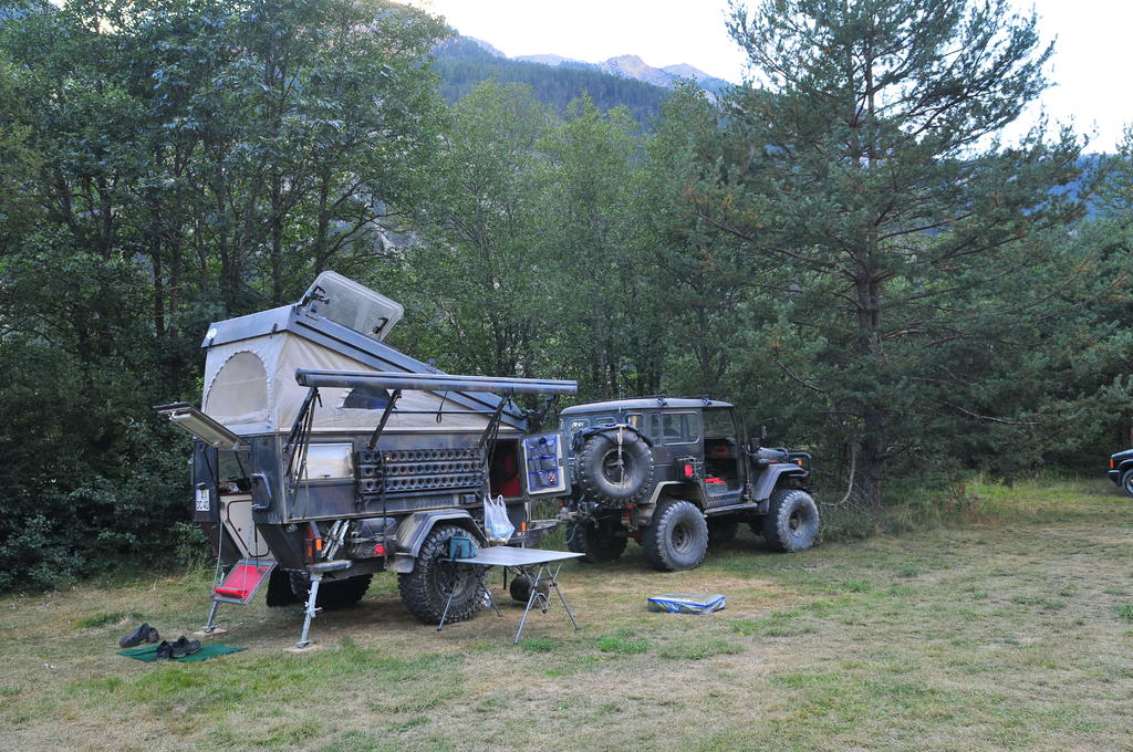

BeitragVerfasst am: 29.03.2015 12:53:10    Titel:
So, jetzt mal mit Bilder!!
dazu brauch ich nicht nach Australien Smile

BeitragVerfasst am: 29.03.2015 13:28:24    Titel:
Nice!
So soll das sein.
Und mit so einem potenten zugfahrzeug auch kein Problem bis auf die Bremserei.
Deichsel und Unterbau hast Du ja schon ersetzt, wenn ich mich recht erinnere.

BeitragVerfasst am: 29.03.2015 13:40:42    Titel:
mit dem Bremsen hast du recht!
Bin ja mit meinem Hänger zur Gradisca über das Grödnertal gefahren. 50km Pass rauf und runter immer mit einer mehr oder weniger rutschigen Schneedecke unter den Rädern. Das war schon heftig wenn der Hänger bei den Passabfahrten das Toyohinterteil in den Serpentienenkurven weitergeschoben hat!! Bin aber auch nicht langsam gefahren Obskur

BeitragVerfasst am: 29.03.2015 14:41:38    Titel:
Servus !!
die Fotos sind ein gutes Beispiel...
DAS geht noch solange die wege halbwegs trocken und nicht ZU steil sind.
als zugfahrzeug ist der Jeep bis auf den (nehme ich mal an) starken Motor natürlich aber eher ungeeignet da zu kurz und zu leicht.
im Idealfall hat das zugfahrzeug min. das 3 fache gewicht eines ungebremsten hängers. auch wenn der Anhänger gebremst ist wäre es sinnvoll das der hänger nicht schwärer ist als die hälfte des zugfahrzeuges.
das gespannt schaut aber auf jeden fall super aus ,echt knuffig.
gruss ,michi
PS: so ein Anhänger täte mir für meinen 130 auch gefallen ,da würde dann sogar die gewichtsverhältnisse passen.
