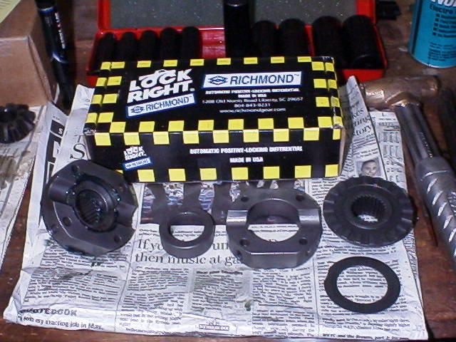

Hab mir Über ebay günstig ne Sperre besorgt, nun hab ich das gefül das da was fehlt, hat die schon jemand verbaut, bzw bei sich liegen'Ä/drinnen??
Soll für ne Nissan HA sein.

Das ist ein Rep.-Satz
es fehlt so ungefähr alles.

Nur mit Coupler und Stiften isses aber nicht funktionsfähig.

es gibt zwei Varianten der Lockright, zumindest für Suzuki. (Bei anderen Fabrikaten weiß ich`s nicht)
Die einfache nutzt die vorhandenen Antriebskegeräder zur Kraftübertragung auf die Achswellen.
Die aufwändigere ersetzt das komplette Innenleben des Differentialkorbes und soll dadurch etwas stabiler sein.

wie schon gesagt, erstere Variante ist billiger, die andere -zumindest theoretisch-
stabiler.
Sind Deine Antriebskegelräder in Differential defekt oder verschlissen, wirst Du mit der einfachen Variante nicht glücklich werden.
