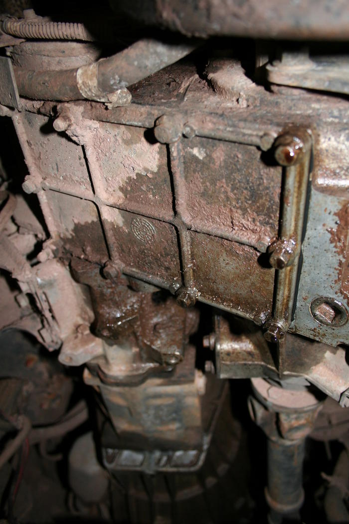

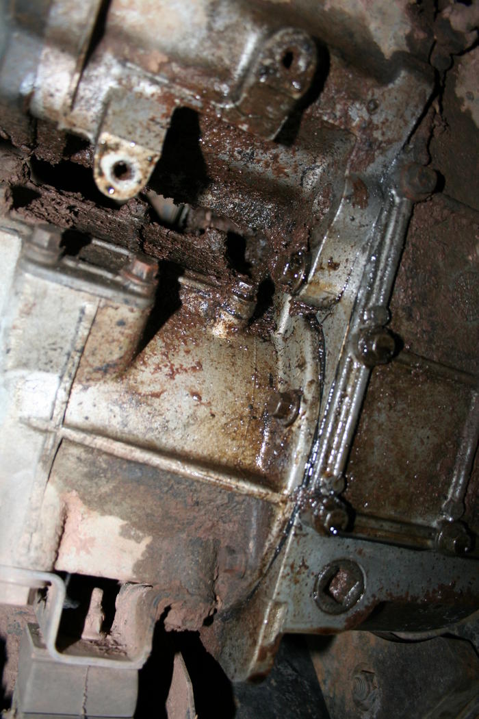

muss ich mal bei em Landy dran, es tropft sehr mittlerweile.
Nach vielen Putz und such arien gibt es wohl 3 Leckagen am TD5
Das Schaltgetriebe "rattert" bei höheren Drehzahlen Lager??
keine Späne im ÖL . Die Kupplung rutscht in Großen Gängen bei viel Drehmoment

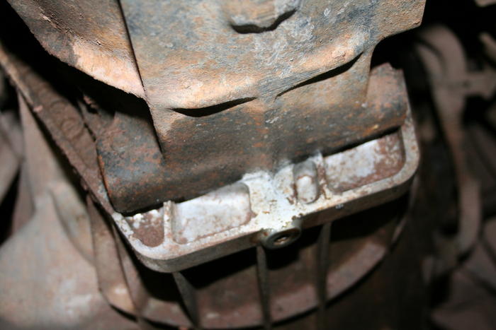

1) Simmerring Kurbelwelle und rutschende Kupplung
ölaustritt an der Kupplungsglocke an der Schraube .
Laut analyse Motoröl

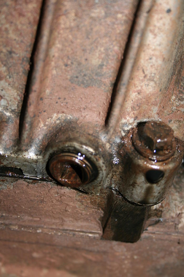

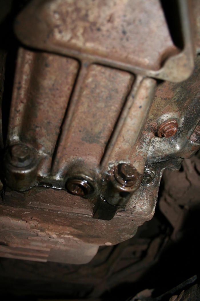

2) Simmerring R380 richtung Kupplung Hauptwelle?? Simmering??
Ölaustritt zwischen Glocke und R380
Laut analyse Dextron III rot Getriebeöl R380
3) Diverse ?? Simmeringe zwischen VTG LT230 und R380 Öl tritt
irgendwo oberhalb aus und verteilt sich
Laut anlyse ist es sowohl Dextron III als auch Getriebe ÖL aus dem VTG
