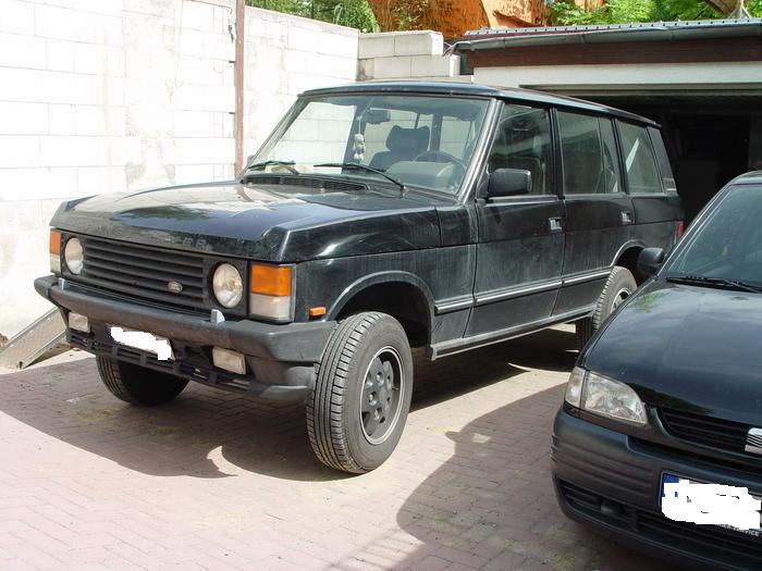

Moin!
Wenn es nicht stört, schreib ich mal was zum Lsei auf. Nachdem ich schon einen LR 90 V8 habe, der viel im Gelände bewegt wird und einen 110er Tdi, dachten wir als Familie, bei steigenden Dieselpreisen, es könnte doch auch gut ein weiterer V8 mit Gasumbau zum täglichen Gebrauch noch Platz auf unserem Hof finden. Nach einiger Zeit des Suchens bei Mobile, ebay, Autoscout24, auch in der Schweiz, reifte der Entschluss, es sollte ein range Rover sein. Einen Lsei hatten wir schonmal und der war schön. Ausstattung, Platz, "hat nicht jeder Gefühl", Fahrbarkeit waren gut, der Benzinverbrauch zu hoch, aber geht wohl erstmal, bis er im Winter dann 25l/100km auf Kurzstrecken nahm. Da musste er gehen. Leider. Wäre er doch bloß geblieben. So ein schönes Auto. für 26.000 Mark gekauft und für den gleichen Preis verkauft.
Es gab aber kaum welche im Angebot. Sehr teuer wohl und stark verrostet auch. Wollten wir aber beides nicht. Also, alten Beitrag von gsmix angesehen, wo drinstand, bald soll sein Lsei weg. PN hin und her. Gekauft. Hingefahren, bezahlt und mitgenommen. Mitgenommen, so sieht es aus. Viele lose Blenden, kleine Beulen rundherum, Öltropfen auf dem Boden wo er steht. Aber unsers! Er hatte auch gesagt: ist kein Pflegewunder. Aber Leder sieht noch gut aus, der Motor schnurrt, Getriebe schaltet. Nach 700km im 206cc tat mir der Hintern weh, auf der Rückfahrt im range hat er sich wieder erholt.
Erstmal schaun. Carsten hatte schon mal die ersten losen Blenden und Teile für uns. Ölwechsel am Motor und Öl und Filterwechsel am Getriebe brachten nix negatives zum Vorschein. Die Ölundichtigkeit an der Lenkung war nur ein loser Schlauch. Der Rost war erstmal nicht so schlimm. Hinten links und vorne rechts war es arg. Aber sonst nicht aufregendes. Luftbälge porrös und die Dämpfer am ölen. Als erstes neu bestellt. Außerdem Verteilerkappe und Finger, Luftfilter und Benzinfilter, die Kerzen und Magnecor Zündkabel hatte ich noch.
Fertig: Zündung, Filter usw, Filter für die Belüftung, LPG-Umbau (Zenit CPU, Valtek Rails, KME Verdampfer, Tank statt Reserverad), Zugriff auf CPU der Luftfederung (der stand ganz schief), Luftfedern und Dämpfer hinten erneuert, Mini-Kat eingebaut (316 statt 1090 Euro KFZ-Steuer), grüne Plakette, Radlager rundherum, Bremse vorn, Heckklappendichtung neu.
ToDo: 4x Federaufnahmen unten, Sitzheizung, Sitzverstellung Beifahrer, Spiegelverstellung, Automatischer Innenspiegel, Rostloch vorn re und hinten li, Fensterheber hi re, Radio, Automatik-Wählhebel- Anzeige, Blenden befestigen, viele Kilo Mike Sanders vorher viele Drahtbürsten verbrauchen, Kotflügel ab, Heckklappe entrosten, Türen, Tempomat, Gummis am Fahrwerk rundum, Klimaanlage (R12), Federn und Dämpfer vorn, ZV Heckklappe, wo regnet es noch rein?, 10 Radmuttern ersetzen, Bremse hinten (ein Kolben ist schon beim letzten Belagwechsel fest gewesen), Simmering Eingang Diff VA und HA, Lack, Abgasanlage...

Erste Umbauvorschläge aus einem anderen Forum wurden auf später verschoben:
So siehts aus:
Vorschlag:
schon besser:
cu Knud
