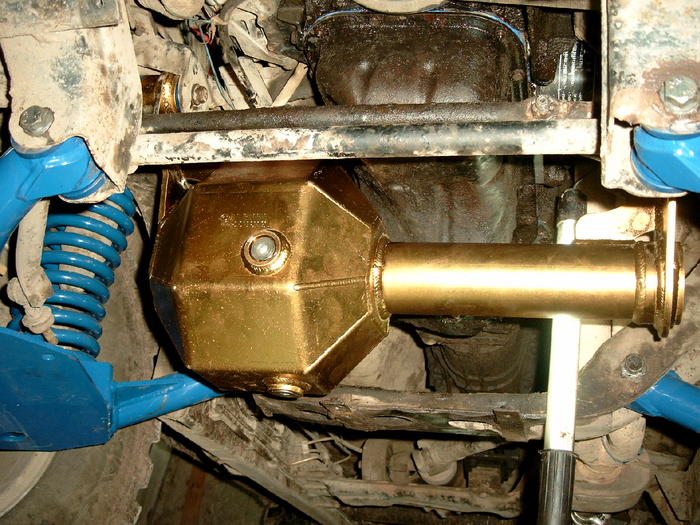

BeitragVerfasst am: 05.01.2009 20:22:53    Titel:
die vorderachse würde ich überarbeiten , die geht öfters mal kaputt
mfg Kurt

BeitragVerfasst am: 05.01.2009 20:42:18    Titel:
kurt (eljot ) hat folgendes geschrieben:
mfg Kurt
Genau, Alu muss raus.
