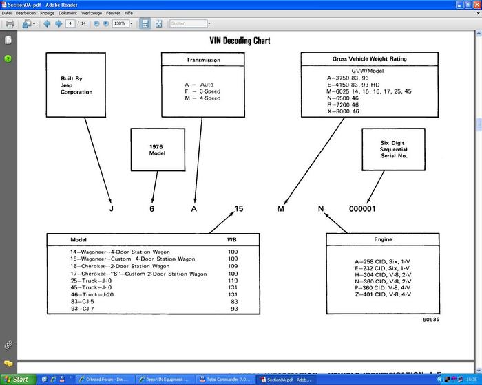

zum thema alte VINS bei Jeep (oder AMC JEEP, d.h. die Geländewagensparte, nicht die PKWs) bis 1980:
edit: die zweite zahl ist das Baujahr
edit2:
