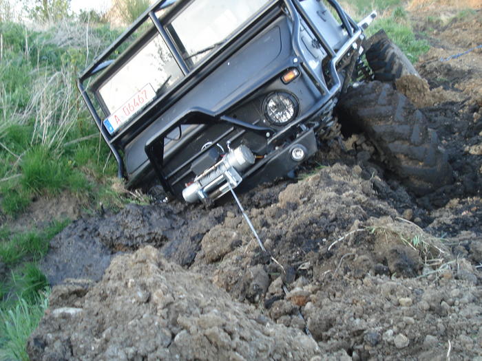

Die Winde soll für den Rallye-Einsatz herhalten. Kein Arbeiten, d.h. schnelles (oder langsames Nee, oder? ) Bergen aus Schlammlöchern etc.
Du hast doch so billige China-Winden an Deinem Mog oder? Wie kommst Du aus Löchern damit raus? Wir steckten mal bis auf den Rahmen tief drinnen... Das muss gehen.

Die Chinawinden Ziehen recht ordentlich.
Aber eher langsam. Wenn es mal etwas tiefer geht, ne Umlenkrolle und fertig.

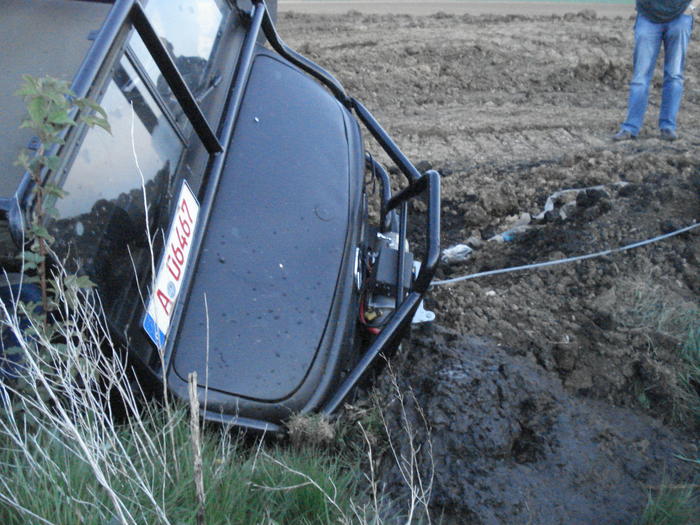

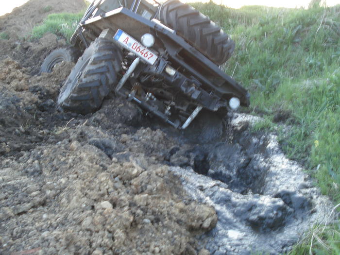

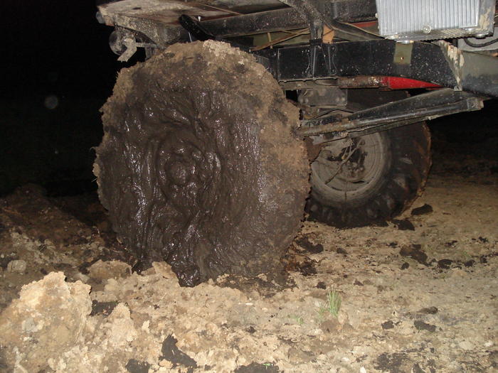

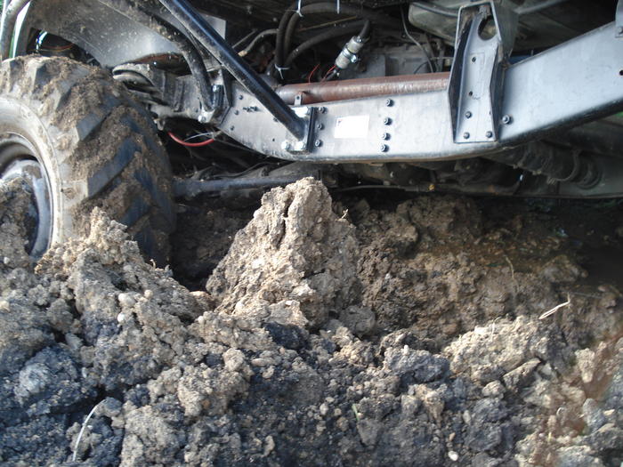

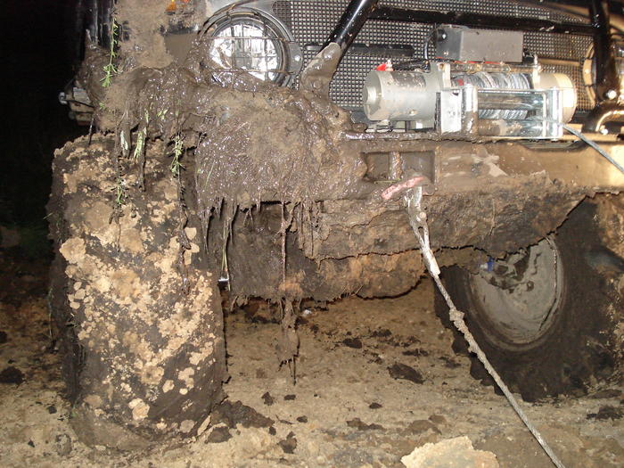

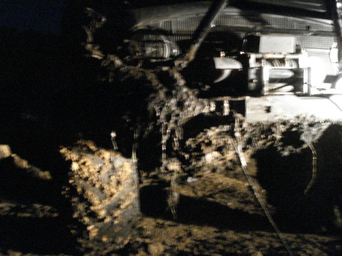

Oh da ist es wärend der Bergung dunkel geworden. Muss ich davon ausgehen, dass die Winde die Situation aus den Fotos nicht so einfach geschafft hat?
Wie kompliziert ist der Schaltplattenumbau?
JS 4x4
ex Cooljango
Wohnort: Königsbrunn
BeitragVerfasst am: 24.01.2009 23:11:10    Titel:
Uhu hat folgendes geschrieben:
Die Winde war nicht das Problem. Hast Du einen Baum auf den Bildern gesehen?
Hatten nichts zum Anhängen.
Wir haben erst 4 Geländewägen organisiert und aneinander geketten. Dann hat sich der Mog mit der Winde aus dem Loch ziehen können.

Ah das erklärt einiges! Was hast du denn genau für eine Winde?
JS 4x4
ex Cooljango
BeitragVerfasst am: 25.01.2009 17:54:52    Titel:
Ist eine aus ebay mit Funk.
