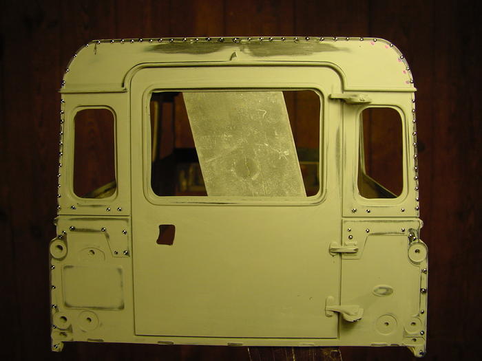

kann mir hier jemand sagen, wo beim 110er die nieten sitzen (nicht hinterm steuer)???
meine sind dem schleifpapier zum opfer gefallen Wut
habe jetzt neue gebastelt, weiß leider nur nicht wohin damit.
danke und grüße
ALEX

Über und vor dem Hinterradlauf
Beim 110er parallel zur Schrägen der hinteren Tür.
Gruß Rainer

BeitragVerfasst am: 15.01.2009 21:40:00    Titel:
YES
danke euch beiden...
mal sehen, wie viele es sind (mal ganz nah ran).
vielleicht hat ja noch jemand ne detail ansicht vom heck und auch von hinten Love it
ALEX

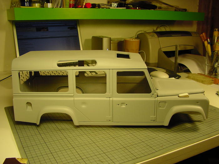

BeitragVerfasst am: 15.01.2009 22:13:20    Titel:
Smile
seiten sind fertig.
hat jetzt noch jemand ne heckansicht?
ALEX

haste da nicht übertrieben mit den nieten....... Unsicher Nee, oder?

schaut euch das zweite bild von KINGOFTF an... da sieht man die nieten...
vielleicht hätte ich ja stecknadelköpfe mit 1,25mm kopf statt 1,75mm suchen sollen Hau mich, ich bin der Frühling

Moin Alex,
die vermeintlichen Nietungen sind in Wahrhaftigkeit punktgeschweißte unlösbare Verbindungen!
Ne kleine Anflächung hätte ausgereicht um des Erscheinungsbildes britischer Karossenbaukunst Rechnung zu tragen.
Es gibt allerdings auch ein paar Nietverbindungen:
die hinteren Eckleisten (sind aus Stahlblech und verdecken den eigendlichen Eckstoß) sind nachträglich mit Blindnieten versehen, allerdings in Wagenfarbe lackiert!
Falls du einmal einen 130er als Modell entstehen lassen magst:
die gleiche Eckleiste wird dann schweißtechnisch ein wenig verlängert (ist nicht zu übersehen, diese Naht Hau mich, ich bin der Frühling ), vernietet und lackiert.
Die Besonderheit dabei:
das verlängerte Stück wird erst nach dem Lackieren vernietet! YES
Der unterste Niet ist naturbelassen!
Tschüß
Kurt
