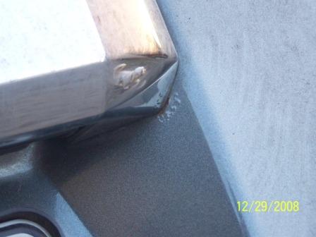

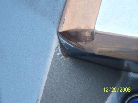

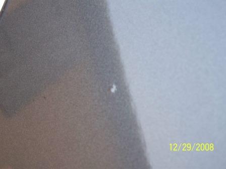

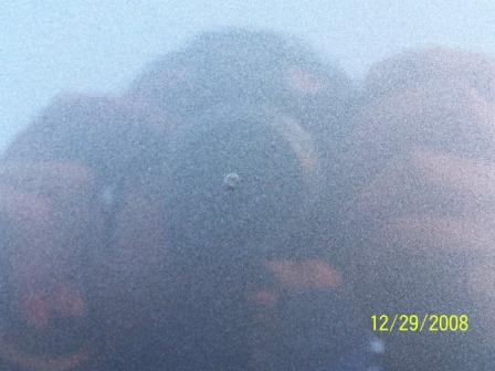

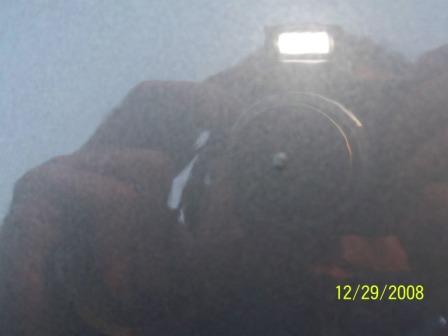

Hallo Leute Unsicher
Ich fahre seit 2 1/2 Jahren meinen Pathfinder, das Auto selbst ist 3 1/2 Jahre. Letztes Jahr im Herbst habe ich dann die Roststellen entdeckt und dem Autohaus, in dem die Durchsichten gemacht wurden gemeldet,die haben das auch weitergeleitet aber die Garantie wurde abgeleht. Eine Begründung von Nissan gab es nicht. Was meinst Du? Ich selbst bin der Meinung das es sich hierbei um einen Konstruktionsfehler bzw. um eine unsauberre Arbeitsweise bei der Lackierung handelt. Unsicher
Kann mir jemand sagen wie ich das zum Garantiefall machen kann???
Für die Qualität der Bilder möchte ich mich Entschuldigen!

Hi
Mein Pathfinder ist auch 3 1/2 Jahre alt.
Innerhalb der 3 Jahresgarantie musste die Heckklappe wegen der Roststellen zweimal lackiert werden. Eigentlich dürfte Nissan da kein Thema draus machen, weil der Fehler bekannt ist.
Gehe mal ins Nissanforum: http://www.nissanboard.de/thread.php?threadid=98763&hilight=heckklappe+rost
Da ist bei jedem Pathfinder die Klappe schon mal lackiert worden.

Ist ein bekanntes Problem bei den ersten R51-Baureihen! Der Heckklappengriff scheuert den Lack durch.
Wird alles von Nissan auf Garantie gemacht, sofern die Wartungsdienste ordnungsgemäß durchgeführt wurden.

Hallo Winke Winke
Ich möchte mich erst einmal bei euch für die Nachrichten badanken. Ich habe schon gedacht, das ich wieder nur der einzige bin der so ein pech mit dem Pathfinder hat, aber das sieht ja nicht so aus. Die Bilder hab ich jetzt an Nissan Deutschland geschickt, bin auf die Antwort gespannt?

BeitragVerfasst am: 17.01.2009 12:29:21    Titel:
das war bei mir auch schon - anstandslos wurde neu lackiert und noch eine zwischenfolie aufgebracht...!autohaus wechseln!

BeitragVerfasst am: 17.01.2009 12:33:29    Titel:
Nachdem die Klappe ein innerhalb von 6 Monaten ein zweites Mal lackiert werden musste, habe ich danach die Blende selber abmontiert und Folie an den möglichen Kontaktstellen der Blende mit dem Lack angebracht. Bisher habe ich noch Ruhe. Toi-toi-toi!!!
