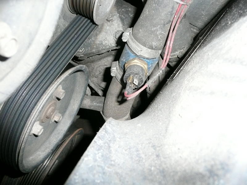

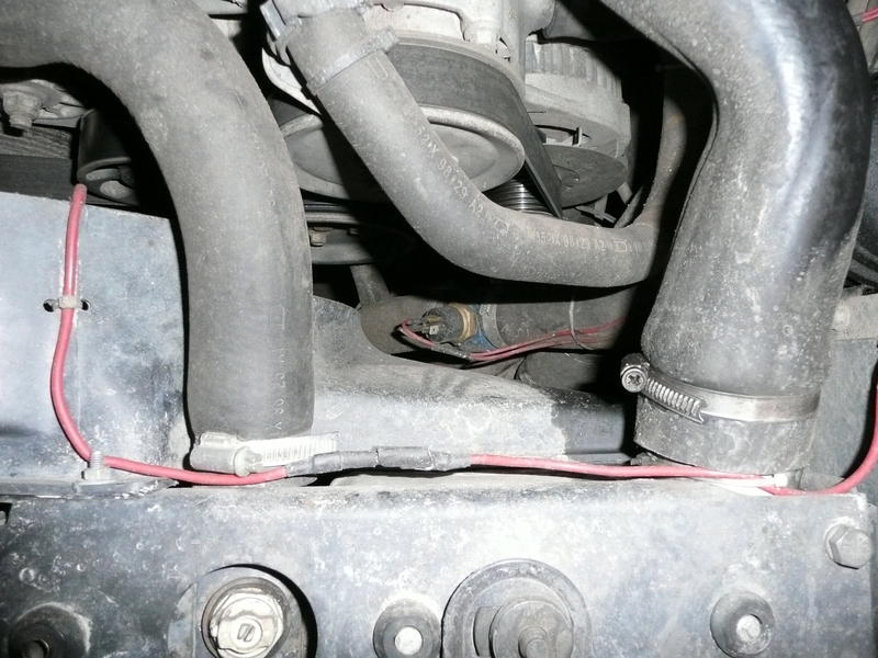

BeitragVerfasst am: 19.01.2009 16:31:44    Titel:
Laut Einbauanleitung von x-eng in den unteren Schlauch des Kühlers (bottom radiator hose). So hab ich das auch gemacht. Ich kann ja mal nen Foto knipsen...

BeitragVerfasst am: 19.01.2009 18:23:51    Titel:
Überblick, damit man die grobe Position erkennen kann:
Erläuterung: Dicker Schlauch rechts im Bild: Luftschlauch vom Ladeluftkühler zum Einlass, etwas dünnerer Schlauch links im Bild: oberer Kühlerschlauch, der vom Thermostat kommt, Bildmitte: Thermoschalter im unteren Kühlerschlauch.
Thermoschalter etwas näher:
Landy on
