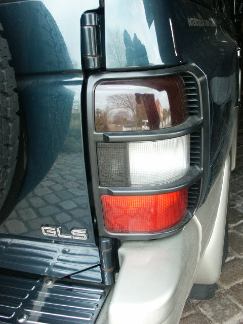

Mir ist aufgefallen, das die Hecktür ca. 3mm hängt und beim Schliessen durch die Führung sozusagen ins Schloss gehoben werden muss.
Ist das eine Kinderkrankheit vom Pajero?
Ich vermute, die Stifte in den Scharnieren sind verschlissen...
Kann ich die selbst wechseln (alte rausschlagen und neue rein Unsicher )?
Oder wie ist vorzugehen?
(Nicht das eines Tages die Tür beim Öffnen ganz rausbricht Unsicher ...)
Nur das obere Scharnier ist ausgeschlagen

Da mußt Du schon das Scharnier komplett tauschen.
Da sind ja nicht nur die Bolzen ausgeschlagen, sondern auch die Führung drum rum.
Im Prinzip ist das normaler Verschleiß.
Vor allem durch das Gewicht vom Reserverad und die jahrelangen Erschütterungen nackelt es halt immer bissle hin und her.
Sieht übrigens schon echt übel aus!

BeitragVerfasst am: 08.04.2009 17:13:27    Titel:
Ich glaub, da wird Dir nur Mitsubishi übrig bleiben.
Ich hab am Patrol letztens auch einige Scharniere getauscht.
Die Türeinstellung ist normal auch kein großes Problem.
Wenn Du jemanden hast der Dir dabei hilft, dann gehts noch einfacher.

Meine schaun auch nicht besser aus, aber ich denke nach 165000 km und 13 Jahren darf sowas bei der Beanspruchung schon mal den Geist aufgeben ;-)
Was halt blöd ist das dann am Gelekn gleich dir braune Pest am Werke is Wut

tritt eigentlich bei allen Fahrzeugen (mit Reserverad dran) bei Pflegemangel auf.
Wichtig is das die Schaniere gepflegt werden. Einfach ab und an mal WD40 reinsprühen so das anfallender Rost rausläuft. Dann mit Kriechöl und erwärmten Fett gut schmieren...dann passiert da niggs..
und die Hecktür beim öffnen etwas führen, dass sie nicht mit voller Wucht in den Stoper geht. Denn der gibt auch irgendwann mal nach wenn er keine Lust mehr hat. Dann gehts auf die Schaniere und Bolzen. Is dann nur ne Frage der Zeit bis die Bolzen reissen oder das Schanier rausbricht.
hab bei mir ein 265/70 R16 R-Rad dran, noch nie Probleme gehabt. Tür geht einwandfrei auf und zu.
..nach dem Schanier bzw. Bolzenwechsel die Teile einfach bissel pflegen.
..paar Spritzer Fett, Öl, WD40 kosten fast niggs... Zwinker
dann wird das wieder und alles is schön. Zwinker
BeitragVerfasst am: 08.04.2009 23:00:43    Titel:
ach was vergessen..
wenn du Zeit hast, wir haben ja schönes Schrauberwetter zur Zeit.
schau mal unter deinen hinteren Teppichboden...ob das Blech drunter Rostfrei is Zwinker
wenn die Hecktüre schief drinhängt, kommt da gerne Wasser rein, da es nimmer richtig abdichtet. Würde da einfach, bis alles repariert is, etwas Wachs auf das Blech sprühen..so is es geschützt..und es rostet nichts..

Löcher gebohrt bis zum Bolzen +3mm, Gewinde geschnitten, Schmiernippel eingesezt, Fettpresse, --> 2 bis 3x im Jahr keine Probleme mehr.
gruß Heinz.

Das obere Scharnier kostet 106 Euro netto.
Das untere 86.
Angeblich (Mitsubishi Werkstatt) sollten beide gemeinsam ersetzt werden Hau mich, ich bin der Frühling
Das untere ist tip top.
Mal schauen - wenn man schon mal dabei ist.
Lack muß ja eh gekauft werden...
