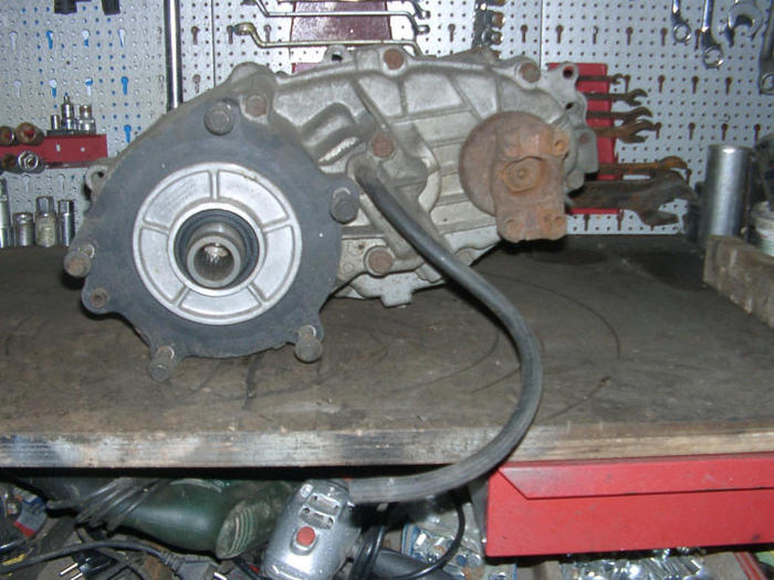

dann bleibt jetzt erstmal nur noch die Frage zu klären wie ich da ein anderes VTG dranbekomme
hat zufällig mal jemand sein VTG ab gehabt und ein Bild vom Lochbild und den wellen?

Es gibt drei gängige Verteilergetriebe.
Borg Warner 1354 - in den alten OHV-Explorer bis 94
Borg Warner 4405 - OHV-Explorer 95-96 (USA bis 99)
Borg Warner 4406 - SOHC-Explorer ab 97-01
Das Lochbild ist bei allen dreien in etwa gleich. Wobei die geringen Unterschiede auch eine Montage untereinander verhindern.
Hier mal als Beispiel auf der Festplatte gefunden: BW 1354 von vorne gesehen.
Kardanwelle nach vorne ist auf der Fahrerseite.
Wellenverzahnung muss ich mal zählen.
Denke mal, wenn du wenig Wert legst auf die über 200 PS des SOHC - hier übrigens was zum lesen zu deren Steuerkettenthematik --> http://www.explorer4x4.de/viewtopic.php?t=4349 - dann ist der Explorer II (runde Front) mit dem 115kW OHV-Motor und Scheibenbremsen an der 8.8er das interessanteste Modell. Offiziell in D. verkauft 95-96.
4.56 Achsübersetzung geht auf alle Fälle noch mit dem original-Diff.korb.
Wenn dann ´ne Sperre rein soll, dann eh eine, wo das ganze Geraffel inkl. Diff.Bremse komplett mit rauskommt.

Hab mal ein wenig gegooglet, scheint so das Ford da was ganz perverses gebaut hat wo ned viel anderes passt
Es passen anscheinend nur VTGs die im BroncoII, Ranger oder XP verbaut waren und von dennen taugen wohl nur die manuellen was (findet man die in D?Günstig?), auch der automat wird nicht grade gelobt in den US-Foren
Langsam zweifel ich daran das sich aus nem schlacht XP und nem Teilespender-YJ was vernünftiges basteln läßt

Die Wegfahrsperre ist bei den - wenn wir mal dabei bleiben - 95/96er Modellen eine nachgerüstete Bosch-WFS. Benzinpumpe/Zündung/Anlasser - lässt sich sicher gut wieder zurückbauen.
Die Motor-/Getriebeeinheit dürfte nur schwer (elektrisch) zu trennen sein. Das Steuergerät liefert ja für beide Baugruppen die Informationen.
Wobei das Automatikgetriebe m.M. nach nicht anfälliger ist, als alle anderen. Bei Mehrbelastung muss halt größerer Wert auf die Kühlung gelegt werden.
Zeitlich begrenzte Rallys z.B. sind überhaupt kein Problem. Normale Geländerödelei eh nicht.
(Bei meinem persönlichen Vorhaben "24-h Rennen" rüste ich aber doch lieber auf manuelles Schaltgetriebe um Heiligenschein )
Bleibt das Verteilergetriebe. Das ist (fast) eine komplett separate Baugruppe.
Ich bin gerade am abklären, ob man das VG des Vorgängers (91-94) adaptieren kann. Das ist noch etwas robuster als der Nachfolger.
Wird aber noch so´ne Woche vielleicht dauern ....
