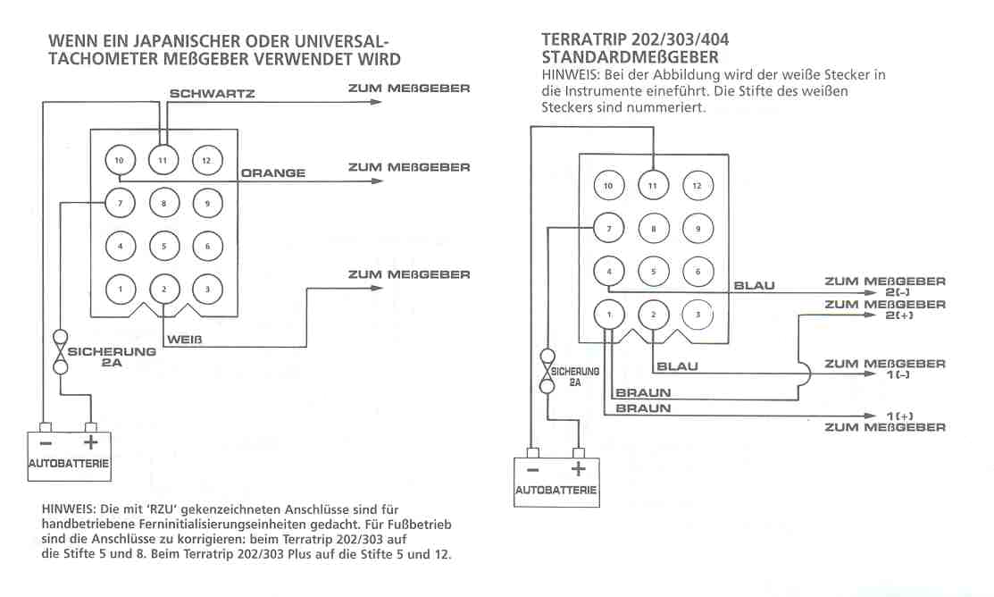

An welche Pins wird bei diesem Terratrip der Fußschalter angeklemmt?
Diese Pins sind ja durchnummiert von 1-12.
Und der Fußschalter hat im Gegensatz zur Handfernbedienung nur 1 Taste.
Habe die Anleitung durchgeschaut, aber nichts gefunden und mein Freund auch nicht.
Bin euch für Antworten dankbar!
Liebe G-rüße
Rebecca

wie bereits im keuschen Skype geschrieben, müssen Sie denn Fussschalter parallel zu den beiden Handschalter-Kabeln anklemmen, die den Reset des Teilstreckenzählers auslösen. Da der Fusschalter massefrei verkabelt ist, ist eine Beachtung der Polung nicht notwendig.

Alle die einen Plan brauchen. Habe ich im großen weiten Inet gefunden!
Nicht nur Bildchen schauen! Auch Text lesen;-)
