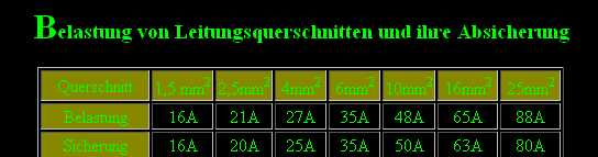

der Querschnitt hängt auch davon ab, was für (Panzer-)Sicherungen im Kasten sind.
Wenn da Sicherungen mit 63 A drin sind, dann muß die Leitung dahinter diesen Strom auch abkönnen.
Sitzen nur 25 A Sicherungen drin, dann reicht auch ein kleinerer Querschnitt.
Es kann daher kein pauschale Aussage gemacht werden.
Zumal die Verlegeart auch noch eine Rolle spielt,
z.B. im Kabelkanal als Einzelader, oder NYM Leitung, oder Unterputz, usw.
( ohne Gewähr )
Beipiel:
Als ich bei mir im Haus die Elektrik komplett neu gemacht habe, bin ich von den Panzersicherungen ( 63 A ),
( sitzen dort, wo die Stromleitungen zum Dach reinkommen ), zum Zählerkasten mit 4 x 25mm2 gefahren.
Vom Zählerkasten ging es dann, abgesichert mit 35 A, mit 5x10mm2 zu den Stockwerksicherungkästen.
Ich bin damit einen Querschnitt "höher" gegangen, als in der Tabelle vorgeschlagen.
Und der Elektrikermeister, der alles abgenommen hat war zufrieden.
