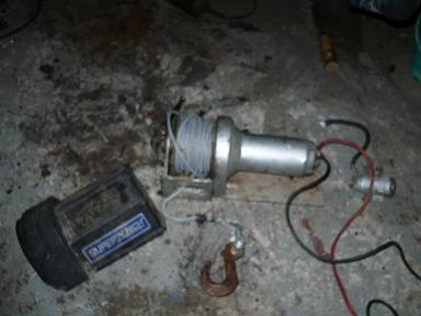

Hallo ich habe von meinem Kollegen eine Seilwinde Superwinch beschenkt bekommen, weiß aber nicht wie man so etwas anschließt vielleicht hat ja jemand von euch so etwas oder genau die gleiche Verbaut. Die Winde ist Bj 1989.
Danke
Mfg
Schmake

War mal an einem Suzuki montiert gewesen. Ich mache auch keine schweren Off Road einsätze sondern ich nutze den Wagen für meine Beruf. Ich bin in der Forstwirtschaft tätig und habe mich schon einige mal festgefahren. Meistens ist man dann auch noch alein und mann muss warten bis Rücker mit dem Seilschlepper kommt und einen Rauszieht. Aber ich dachte wenn man so eine Winde hat, die ein bischen zieht reicht das meistens aus um sich dann wieder zu befreien.
Schmake
BeitragVerfasst am: 21.01.2009 23:08:55    Titel:
Dein K160 wiegt mehr als das Doppelte von nem Suzuki Unsicher
Probem: Die Winde "zieht" 700kg, selbst mit Umlenkung kommst Du nur auf etwa 1300kg (Verlust berücksichtigt). Das dürfte nur in setenen Fällen reichen, um den Patrol irgendwo zu befreien. Im Einzelstrang darfste sie mit dem Patrol eh nicht verwenden, weil beim Wegrutschen des Fahrzeugs das Seil reissen könnte.
Ich denke ehrlich, es lohnt sich nicht, das Ding an den Patrol zu konstruieren. Möchte dich nicht krampfhaft davon abhalten, aber so richtig Sinn machts nicht. Unsicher

Flashi hat recht, die Winde an nem Patrol geht, ohne Schmarrn, fast schon in Richtung Fahrlässigkeit.
Die kannst höchstens für ein Quad nutzen, ohne Dir wirklich Gedanken machen zu müssen. Suzi ist schon grenzwertig.
Soeine würde ich eher als Ersatzradwinde für nen großen LKW-Reifen nehmen, mehr nicht.
Auch wenn sie geschenkt ist, da sollte Dir die Gesundheit wichtiger sein, nochdazu wirst nicht lange dran Freude haben, wenn Du sie im Grenzlastbereich nutzen möchtest

Erst mal Danke für die Antworten die Firma hat mir gemailt das die Winde 2 tonnen hat. Aber ihr habt mich überzeugt das sich der Aufwand nicht lohnt.
Schmake
BeitragVerfasst am: 22.01.2009 21:44:55    Titel:
Ich möchte nicht ironisch klingen, aber 2to ist ein witziger Wert für eine solche Spielzeugwinde. Aber bei einer solche Winde gehts nicht nur darum, was sie ziehen kann, es geht um die Sicherheit bei dynamischer Last. Und würdest Du ein >2to Fahrzeug einem 7mm Stahlseil anvertrauen? Oder eine Getriebe in der Größe eines Brötchens? Die ENtscheidung sie nicht zu verwenden, wirst Du sicher nicht bereuen. Denn wenns so einfach wäre, würde ja jeder so ein Teil für 70 Euro kaufen. Ja

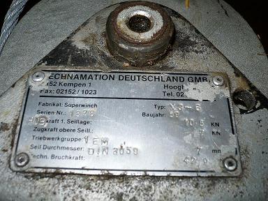

2 tonnen, auf den typenschild steht aber was von 7 KN
Lou Cifer
the old man`s apprentice
BeitragVerfasst am: 23.01.2009 13:15:57    Titel:
hyaene hat folgendes geschrieben:
was in etwa 700kg endspricht umrechner für faule und drückeberger
BeitragVerfasst am: 23.01.2009 13:18:42    Titel:
DerMoritz hat folgendes geschrieben:
Aber das schrieb ich doch auch schon O lappaloma blanke, i am just a bird in the sky
Und 7kN entsprechen genauer gesagt 713kg - Wenn man von einer Erdbeschleunigung von 9.81m/s² hier ausgeht. rotfl
eben drumm, und Schmaker schrien oben, das die Firma ihn gesaht hatt, das es eine 2T Winde währe
