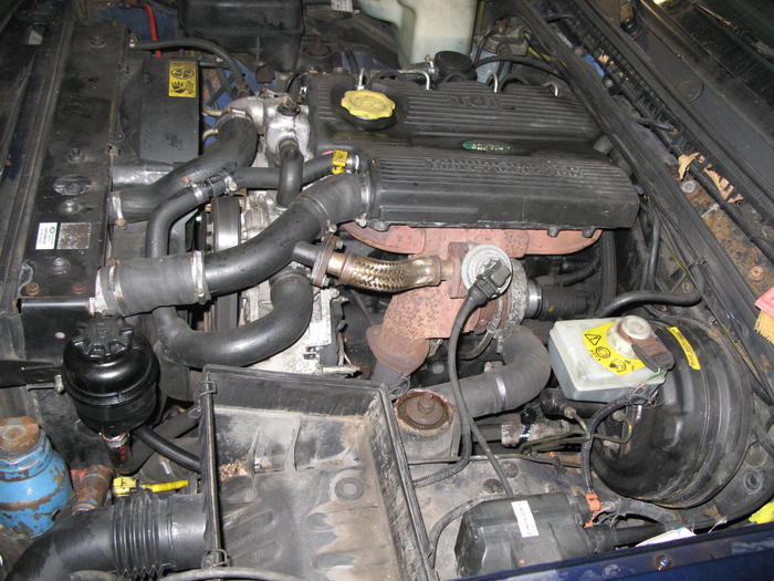

Das Teil ist wirklich nicht der Rennwagen. Im kalten Zustand ist schieben schneller und wenn warm auf der Autobahn erreichte er mal grad so 120km/h.
Vielleicht bin ich aber auch nur von meinem guten und überholten 200tdi verwöhnt.
Bei der Demontage habe ich dann ein ausgehaktes Gestänge vom Wastegate festgestellt.
Ich nehme mal an das hier das Problem liegt, dass die Mühle nicht in die pötte kommt.
Heute ging es an das Ausschlachten des Discos.
Zuerst habe ich die Mühle warm gefahren und dann Motoröl, Automatiköl, Servoöl und Kühlwasser abgelassen. Danach ein paar Fotos von allen Schläuchen, Kabeln, Steuer- und Kraftstoffleitungen gemacht. Die Bilder helfen nachher die richtigen Anschlüsse wiederzufinden.
Dann Schlauch vom Luftfilterkasten zum Turbo, Schläuche vom Turbo bis ….wie heißt das Teil?.......ähhhh inlet manifold heißt es auf Plattdeutsch. Na, das große silberne Teil wo die Luft in den Motor verteilt wird. Ihr wisst schon.
Dann habe ich die Wasser- und Ölschläuche zum Kühler und zum Automatikölkühler demontiert. Dann alle Kühler raus und gut. Danach die Kraftstoffanschlüsse getrennt und die Servoschläuche am Lenkgetriebe demontiert.

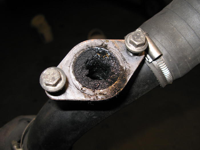

An den Zuluftschläuchen hängt auch das ganze Gedöns der Abgasrückführung.
Der Schlauch mit der Metallumflechtung habe ich demontiert und im Inneren den ganzen Schnodder gefunden der in die Luftansaugung und somit in die Zylinder hineingeht.
Die ganze Abgasrückführung wird wohl elektronisch geregelt.
Ich werde die Abgasrückführung einschl. Elektronikkram wohl komplett weglassen.
Der Anschlussflansch wird wohl als Anschlussmöglichkeit für die Ladedruckanzeige benötigt. Der Laderuck wird später ein wenig erhöht.

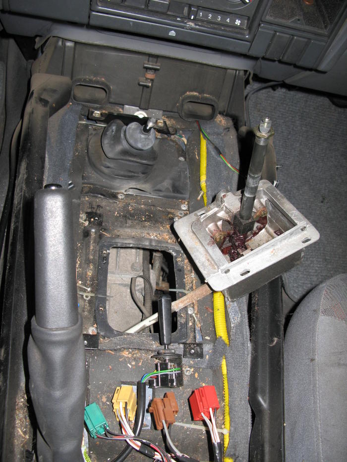

Im Inneren habe ich die Schaltkulisse für das Automatikgetriebe zerlegt.
Diese wird später noch gereinigt und gangbar gemacht bzw. neu gefettet.

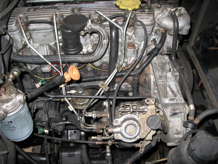

heute habe ich die Materialliste für den Motor zusammengestellt und bei Paddockspares in UK bestellt. Die Gesamtsumme beläuft sich auf 314.70bp. Das sind ca. 328,00€ ohne Mwst.
Der Motor wird wenn er demontiert ist zerlegt. Zahnriemen-Set wird montiert und der Zylinderkopf kommt runter. Mal sehen wie der Kopf und die Zylinder aussehen.
Ich werde auf jeden Fall die Ventilschaftdichtungen erneuern und wohl auch die Ventilfedern. Die Ventile werden neu eingeschliffen.
1 Flachrippenriemen ERR3287
1 Thermostat 300tdi ERR3291
4 Einspritzdüsen Bosch 300tdi ERR3339
4 Dichtungen für Einspritzdüsen ERR4621
1 Öleinfülldeckel ERR5041
1 Front Pipe ohne Kat.(Abgasrohr ab Turbolader) ESR2297
1 Ersatzrohr für Schalldämpfer (MSD-Rohr) PM958
4 Glühkerzen ETC8847
1 Filter-Set (Luftfilter, Diesel- und Ölfilter) FILTERKIT8
1 Dichtungs-Set Motor STC2801
1 Dichtungs-Set Zylinderkopf STC2802
1 Steuerriemen-Set (Steuerriemen, Riemenspanner, Umlenkrolle) TIMINGKIT300E
In dieser Liste fehlt noch die Kopfdichtung. Die vorhandene ist mit gestanzten Löchern versehen (siehe Bild rote Ellipse). Die Kopfdichtung schaut dort ein wenig hervor.
Entweder sind 1. 2 oder 3 Löcher eingestanzt die besagt dass die Dichtung 1,3mm,1,4mm oder 1,5mm dick ist. Weiteres hierzu aber demnächst.
Norman
Willkommen im Dreck

2. Disco 300 TDI
BeitragVerfasst am: 03.01.2009 12:32:59    Titel:
Dafür müsstest du die Steuerscheiben in der Einspritzpumpe wechseln.
Ich meine es gibt auch ZKDs ohne löcher.Das ist dann größtes Übermaß.
