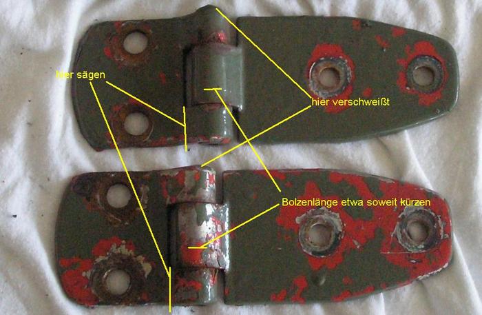

hat jemand die Türschaniere umgebaut, dass die Türen folglich zum aushängen gehen?

Das kannst du mit ner Eisensäge ruckzuck selbst erledigen.
Der Bolzen ist auf einer Seite mit dem Scharnier verschweißt. Auf der gegenüberliegenden Seite sägst du nun den oberen Schenkel vom feststehenden Scharnierteil weg, und kürzt den Bolzen noch ein wenig (damit du die Tür auch ein und ausfädeln kannst, sonst gehts nicht am Blech vorbei).
Noch ein bisserl Farbe auf die Schnittkanten gegen den Rost und gut ist. YES
Edit: Hier ein Bild zur Veranschaulichung:

BeitragVerfasst am: 30.01.2009 21:09:49    Titel:
Danke, für die Mühe.
Das werde ich morgen gleich mal umsetzen.
