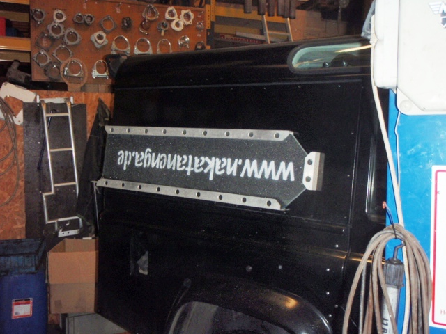

BeitragVerfasst am: 02.02.2009 18:42:19    Titel:
so wie der hier, gallo nero von virus ehemals bei nakatanenga
(sandbredl bitte wegdenken) Vertrau mir Grins

BeitragVerfasst am: 02.02.2009 19:30:51    Titel:
nur gut,dass man nicht lesen kann,was auf dem Brettchen steht................... Nee, oder?
