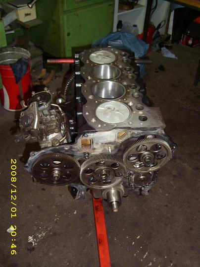

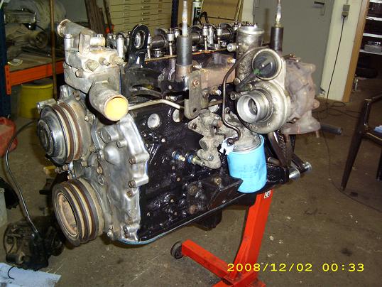

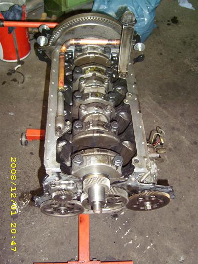

Hallo Leute,
wenn jamand mal ein Problem mit einem TD27T Motor hat, kann er sich gerne bei mir melden.
Nach langem hin und her hab ich meinen jetzt komplett Überholt.
neue Zylinderbüchsen;
neue Kolben mit Ringe;
neue Lager;
mal sauber gemacht;
neuer Zylinderkopf;
neue Ventile;
neue Dichtungen und Simmeringe;
Bevor ich es vergesse, der Motor ist für meinen Y720, deshalb musste ich auch die Ölwanne, die Ansaugleitung und den Viskolüfter ändern, bzw. absägen.
Hatte den Motor schon verbaut, war aber Undicht an allen Ecken und Kanten!!!
So und jetzt ein paar Bilder.
Jetzt wird er wohl laufen, hoffe ich.
Am Samstag wird es so weit sein das ich ihn wieder fahren kann.
Werde dann mal gucken wie er geht wenn er mal richtig dicht ist.
Bis dann mal
Alex

habe die neuen Zylinderlaufbuchsen bei einem Instandsetzer Einpressen,Bohren und honen lassen.
Die Teile kommen alle aus dem Zubehör, Nissan ist ja nicht bezahlbar.
Den Preis müsste ich mal zusammenrechnen, aber eigentlich will ich den so genau gar nicht wissen.
Den Simmering Getriebeseitig habe ich mit einem gesammten Dichtsatz von meinem Instandsetzer gekauft.Preis 120 Euro, jedoch ohne Zylinderkopfdichtung.
Die geänderte Ölansaugleitung habe ich an den Übergängen zum Stahlrohr mit Messinglot gelötet und den rest natürlich hart.
Bin ja vom Fach.
