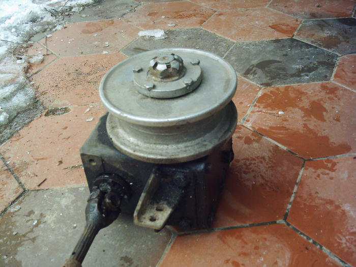

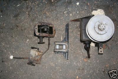

Ich konnts also wieder net lassen und hab' eine (wohl Eigenbau) Capstan - Winde im grossen Auktionshaus geleistet:
Die Kardanwelle ist übrigs auch dabei - wenn auch net aufm Bild.

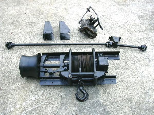

Auch original von Toyota solls die Teile gegeben haben - jedenfalls hat mir das Willem Jan Markerink (er ist sowas wie DIE lebende Landcruiser - Enzyklopädie) geschrieben - und SO soll das Gerät ausgesehen haben:
SO eine hätt' ich definitiv gerne (Und wenn ich die selber baun muss)

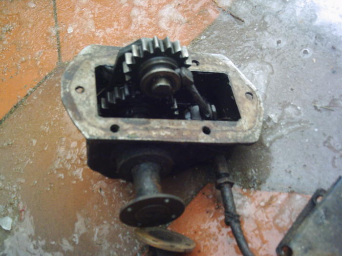

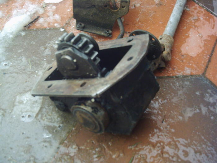

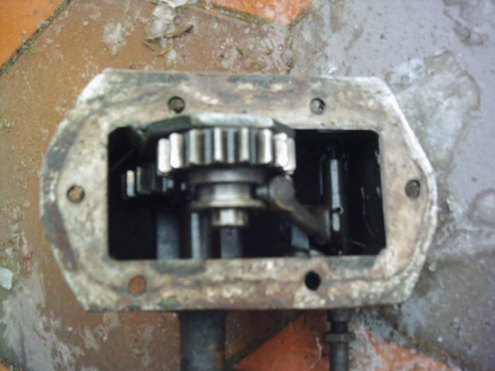

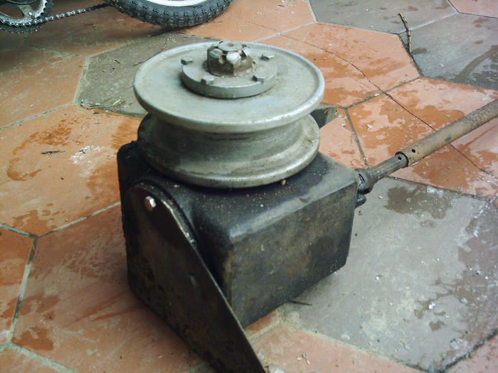

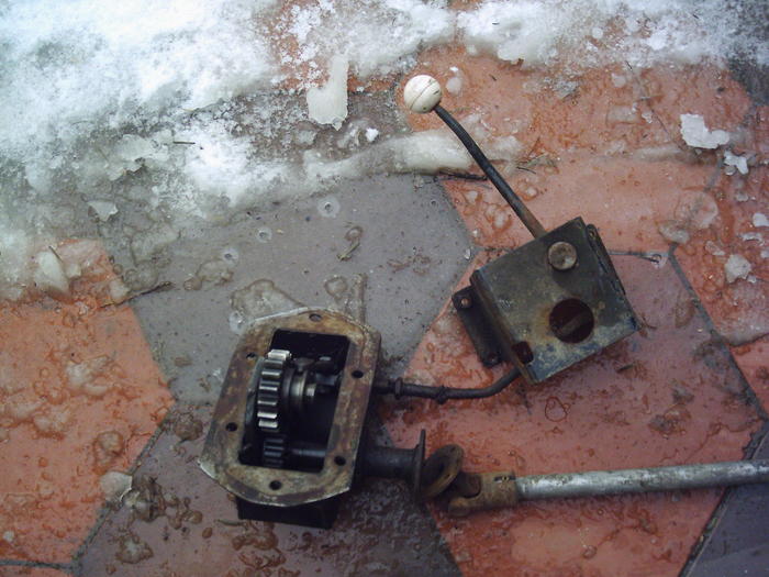

So - grad' isse gekommen:
Drei Pakete - sakrisch schwer.
Erste Bilanz:

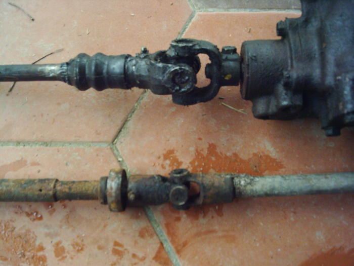

- starkes Spiel in den Kreuzgelenken der Antriebswelle. Machma halt neu aus 'ner
Lenksäule. Oder hat jemand andre Ideen ?
- alles tatsächlich selber gebastelt - und recht solide das Ganze
- Übersetzung des Windengetriebes ist 1:22, spielfrei (gottseidank)
Aber schaut selber:
viele Grüsse
Markus

BeitragVerfasst am: 19.02.2009 13:06:46    Titel:
Die Kreuzgelenke bekommst du wahrscheinlich im Landmaschinenbedarf.
Gruß Christian
MarkusZ
Wohnort: Garage
...und hat diesen Thread vor 6175 Tagen gestartet!
1. Landcruiser J4, 5 und 6
BeitragVerfasst am: 19.02.2009 13:36:54    Titel:
Prima Idee,
bei uns im Landmaschinenhandel hab' ich bisher immer nur die megadicken Dinger gesehen. Da muss ich eh' mal die Tage hin und schaun.
Vom J6 hab' ich noch ein Gelenk von der Lenksäule da - das ist schon allein viel dicker wie die zwei am PTO - Kardan verbauten:

BeitragVerfasst am: 19.02.2009 14:06:25    Titel:
Schick sie zu mir, bevor Du die frustriert wegschmeisst.....
Da suche ich seit Monaten diese Anbauteile und Du bekommst die mal eben so per Ebay zusammen mit einer Winde für´n Appel und ´n Ei.......
GRRRRRRRRRRRRRRRRRRRRRRRRRRRRRRRRRRRRRRRRRRRRRRRRRRRRRRRRRRRRRRRRRRRR
Die von Toyota auf Deinem Bild ist identisch mit meiner, da wurde scheinbar nur diese Capstan"Trommel" draufgeschoben an der linken Seite, also wahrscheinlich als Option für die Original-Winde

Glenn
BeitragVerfasst am: 19.02.2009 14:56:12    Titel:
Das ist doch eigentlich bei der Welle alles nicht das Problem, da es ruhig unwuchten haben darf....Ich würde aus der J6 Lenksäule was zusammenbraten und gut ist.
